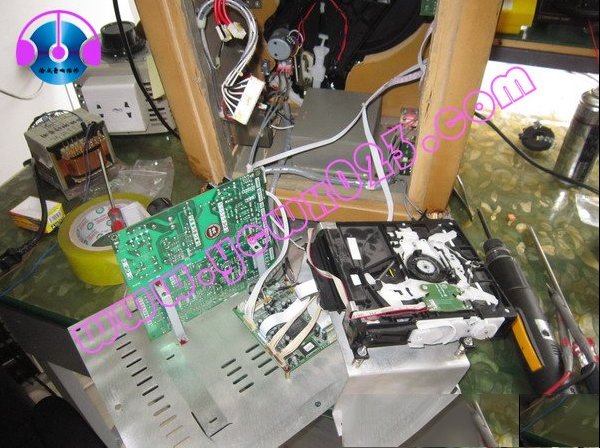

最近又维修了两台深圳产的美人蕉牌留声机,比上几次维修的留声机要做工精致了一些,特别是四个脚做得很漂亮,合成树脂铸成的孔雀形地脚是外观上的一大亮点,很显示这成为了这款留声机的一大卖点同时也是一大靓点。不过要从我们音响维修的角度来评价的话,还是要看它肚子里有没有料,也就是电路做得好不好。这次同时维修了两台同一品牌的留声机,正好对其他电路结构作一个全面的对比,下文同时对电路故障和维修思路作一些简要分析。
首先,打开两台机器时发现底板螺丝也有不同程度不同的开裂,孔位直接用的是自攻螺丝开在木体上,而且是高密度板,这一点说明了细节的处理还是不够完美,如果钻孔后加上胶套,经过多次拆装后是不会有开裂的。拆开后看到的是不同的结构,收到其他维修同行的一台结构松散,完全一副DIY风范,各种形状的铝板折弯后用来支撑相关部位,完全一副车到山前必有路的组装架势,DVD机芯用了不知名的塑料机芯,尽管也是吸入式DVD机。另收到其他维修同行的一台使用了工整的钣金作为机芯支撑,而机芯却使用了飞利浦的成套机芯,包含解码板,别一张大电路板上集成了开关电源和功率放大器电路,电路上非常工整,有品牌机经过周到设计后的风格了。
电路方面,第收到其他维修同行的一台的故障是激光头读碟不畅,放CD碟时经常卡,放DVD时有时读不出来,有时能读但也很慢,将机芯拆机后发现它使用的是比较通用的激光头HD62,测量主轴电机和进给电机均有老化现象,直接更换带架激光头,试机读碟良好。维修这种机器时一定要注意由于线路设计不是很规范,很容易误伤到各部位的元件。第二台留声机的故障是读碟时好时坏,有时很久,有时又很好用,飞利浦原装机芯拆装都容易些,也很放心,因为设计成熟,线路非常清楚简洁。打开机芯后发现灰尘都没有,因为是全封闭机芯,激光头型号为1200X,手头有全新备货,直接更换,哪知试了几次之后发现不但没有解决问题,反而多出来一种机械摩擦声,读碟时转速越快声音越大,用手压住碟盖声音就没有了,经过反复试机发现,只要压住碟盖碟片转速均匀的话,读碟就非常顺利。难道是机械故障引起的?将机芯全部拆解后反复研究终于找到了奥秘,原来这款机芯是超薄设计,所以没有使用一般CD机芯常见的那种带磁性的压盖,而是使用了非常轻薄的塑钢压盖,碟片进仓到位后靠一块钢片的弹性把碟盖压住,以往的机芯是靠磁铁的吸力来压碟片的,压盖要调速旋转必然有一个凸起的点要和钢片摩擦,时间长了这个点就磨损了,所以和钢片整体摩擦产生了声音,同时阻碍了转速,所以读碟不畅。解决方法是将钢片冲压凹下去一个小平台,让它仍然和压盖保持小面积接触,同时涂上凡士林减小摩擦,不但声音小了,读碟顺畅了,更能使用得更久。所以维修音响也不能只懂电路,机械故障也时常出现在我们的音响维修工作中。
