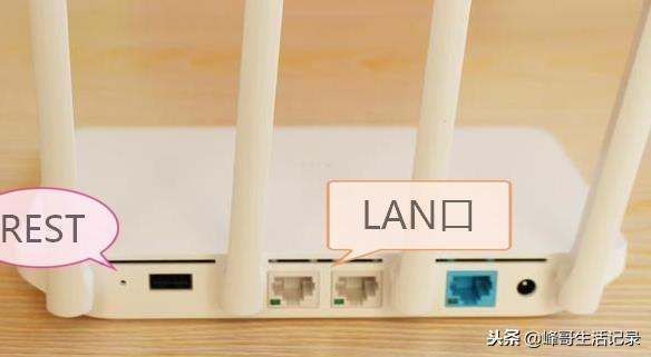

建议开始设置前先用牙签捅路由器后边的REST孔,等待路由器灯变黄后松开,以重置一次路由器避免出现未知问题。
电脑连接路由器的LAN口。

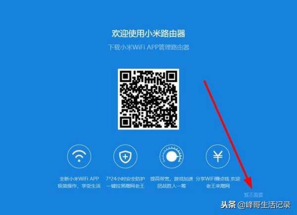

输入IP地址:192.168.31.1
在打开的页面选择右下角跳过

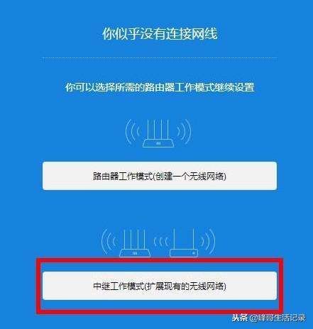

选择连接方式为中继工作模式

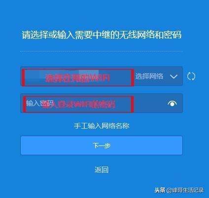

在打开的页面选择你家现在用的WIFI并输入密码

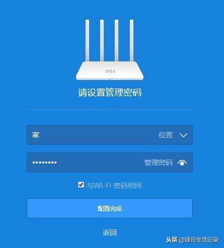

输入进入路由器的管理密码,怕麻烦也可以勾选和WIFI密码相同。
点击配置完成就OK了。

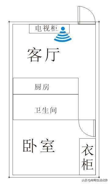

如上图的户型。
这是个老小区,电信入户光纤就到靠近门口客厅的电视柜上,路由器也安装在一块。
客厅厨房WIFI覆盖非常好,卧室进门靠衣柜那边信号也不错,可是超过了门从床的位置开始信号变得很差,看着有两三格信号,但打开网页都要等半天。
因为WIFI信号从客厅到卧室要穿过卫生间和厨房一共三堵墙,卫生间和厨房里管道瓷砖等都会引起信号反射导致信号减弱。
既然现有的线路无法改动又不想重新布线,我们就用配置好的中继放在衣柜内或者床头柜上来做个信号中继来增强卧室和卫生间的WIFI信号。
还是以上边那个户型把路由器放在衣柜里,电源插在床头柜后边的插线板里全屋就都没死角了。
