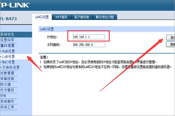

2、进入到该路由器的后台界面以后,点击接口设置下的LAN接口设置,在主界面中可以将该副路由器的IP地址修改为与主路由器不同的IP地址,点击保存按钮。

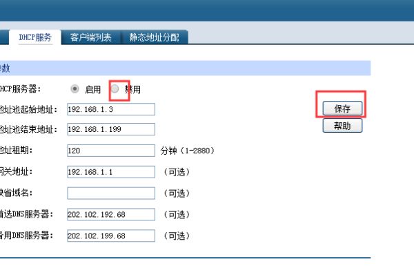

3、然后再点击DHCP服务,勾选DHCP服务器的禁用按钮,点击保存。

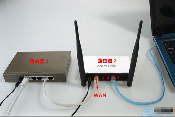

5、设置完成以后点击保存,将主路由器的LAN口与该副路由器的WAN相连接。然后再将副路由器的LAN口与电脑相连,就可以正常使用了。
