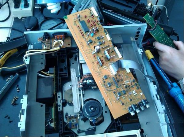

首先要了解这种组合音响一般年头都不短了,如今电子产品各类繁多,人们都玩不过来了,偶尔才想起当年花了上万元钱买的音响,拿出来一听用不了,才想到找音响维修部来修一下。所以这些机器的第一大毛病就是按键失灵,按键长时间不用氧化得很快,接到建伍功放和CD机的时候,首先要将所有按键换了,不仅是因为有些功能用不了,如果某些按键阻值增大还会引起一些奇怪的现象,所以直接换完。
第二大问题是皮带。像胶制品时间长了不用也会老化,变长,甚至变成万能胶一样的粘糊状,导致的现象一般为:CD机无法进出仓,无法读碟,磁带无法播放,启动时机芯内不停的响,这些问题通常都是皮带松了或者断了引起的。其实不要以为换皮带是很容易的事,比如下图中那种建伍三碟机芯,结构比较复杂,要把机仓拆出来得找到正确的方法都行,装机的时候还要记准齿轮的位置,皮带的直径和长短要合适,不能太松也不能太紧,轻了会打滑,造成进出无力,紧了会造成电机超负荷不转。然后还要注意皮带轮的清洗,时间长了机芯内的润滑油会多多少少粘一些到轮子上,如不清洗干净也容易工作不正常。

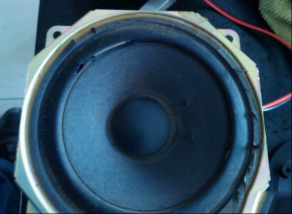

第三大问题通常是扬声器,建伍A68系列组合音响配有一对迷你型有源小音箱,效果非常好。不过时间久了像胶边容易破,造成声音沙哑,对此需要更换盆边,渝成音响维修部可以更换主音箱和环绕音响的原装全新盆边,让客户的音响还原完美音质。
