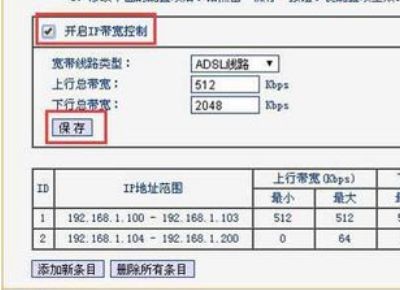

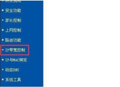

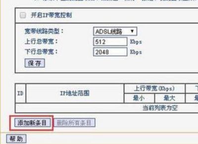

一、怎么才能知道路由器设置了带宽控制1、 升级后登录路由器管理界面后,可以在左边看到IP带宽控制菜单,在这里您可以针对不同用户的IP地址设置不同的模式和带宽大小。
2、 首先是勾选上面的开启IP带宽控制,下面才可以具体进行设置。在选择宽带线路类型及填写带宽大小时,请根据实际申请的带宽业务进行选择和填写,如不清楚,请咨询您的带宽提供商(如电信、网通等)。如:您申请的是电信2M ADSL,需要选择线路类型“ADSL”,带宽大小填入2000即可。
注意:您申请的带宽大小,必须如实填写。如果填写的值与实际不符,IP带宽控制效果可能会受到很大影响,功效会大打折扣。
3、 配置指导:
 保障最小带宽(推荐方案):受该条规则限制的IP地址(或IP地址段)的带宽总和至少可以达到此值,最大不受限制。此模式最大限度的充分利用带宽资源。带宽大小的设置一般=总带宽 / 电脑台数。假设2M ADSL线路上有四台PC,那么每台电脑可获得的带宽是2000/4=500K。该模式可以让电脑在线路繁忙时最少可以获取500K带宽,体现了公平原则;在线路空闲时可以充分利用带宽,体现了合理原则。
 限制最大带宽(配置简单的方案):受该条规则限制的IP地址(或IP地址段)的带宽总和最多只能达到此值。此模式可以很好、快速地限制内网个别用户BT、迅雷等下载占用大量的带宽,正所谓“一键封喉”,可以马上控制他的下载速度。如发现李四在开启BT下载,影响了别人使用。您就可以设置这样一条目:192.168.11限制最大带宽为500Kbps,设置后李四的机子在带宽充足情况下都不能超过设置的500Kbps。

二、如何用路由器限制某IP的网速
准备材料:电脑

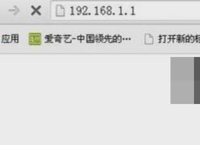

1、在浏览器上软件192.168.1.1,打开路由器登录界面。

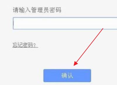

2、输入密码,登录进路由器主页。
3、选择“IP带宽控制”。
4、点击“添加新条目”。

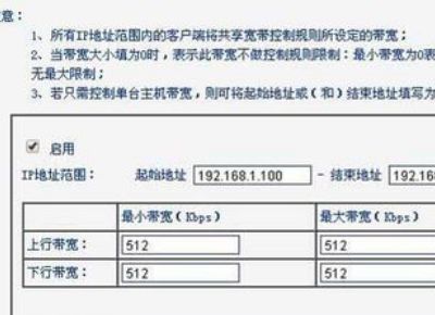

5、在“IP地址范围”写上常用的IP地址段,这是用到的,不限速的IP段。

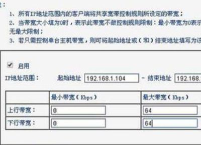

6、按上面操作,再添加IP地址段,这是限制网速的IP段,写上一个较小的带宽给它,这样就段IP的速度就不能超过限制值了。
7、按上面操作,再添加IP地址段,这是限制网速的IP段,写上一个较小的带宽给它,这样就段IP的速度就不能超过限制值了。
