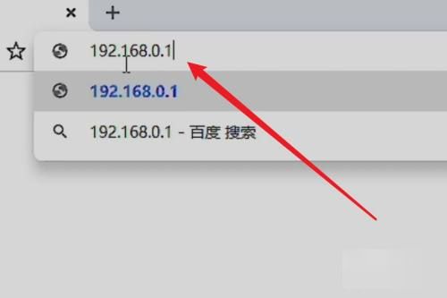

1、输入地址:在地址栏中,输入路由器上贴着的地址,进入路由器后台界面。

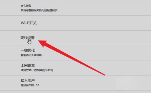

2、点击无线设置:在新界面里,找到“无线设置”一栏,点击它进入其中。

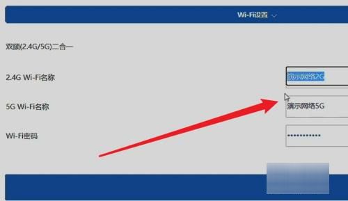

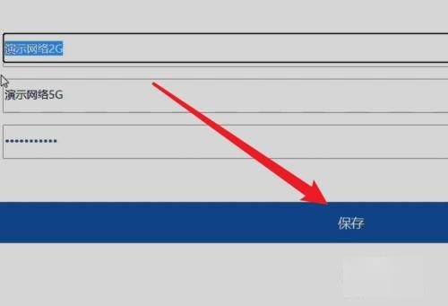

3、设置wifi名称密码:在新界面里,点击输入栏,输入wifi的名称和密码。
4、点击保存:设置好wifi的信息后,点击保存按钮,即可开启wifi。

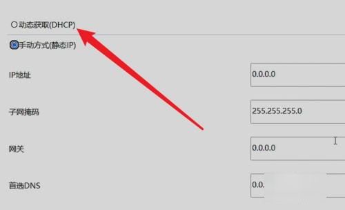

6、点击动态获取:在新界面里,找到“动态获取”选项,点击选中它。

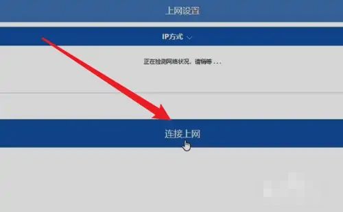

7、点击连接上网:选择动态获取后,点击“连接上网”按钮,就可以让wifi接入互联网了。

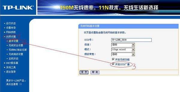

方法二:在路由器里面开启SSID广播就好了(适合可以登录路由器)
以TP-link为例进行说明:
1、在浏览器地址栏输入192.168.1.1(无线路由器铭牌上有注明),回车;
2、填写用户名、密码,点击确定;
3、在路由器主界面的左侧,依此选择无线设置→基本设置;
4、将开启SSID广播前面的钩钩加上,点击保存,点击重启即可开启SSID广播。
PS:路由器隐藏SSID能够很好的防止别人蹭网,但是也必须记住SSID名称,否则下次就无法连接,因为隐藏了之后,设备是搜索不到的,只能添加。
