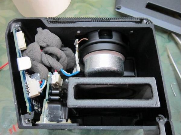

              BOSE MusicMonitor为全铝合金打造,打破了传统高端音响木质结构的传统。通体皆为铝合金原金属色,且箱体造型较为独特,没用采用普通音响发声单元与水平面垂直的设计,而是与水平面成七八十度夹角的设计。做工无需多言,BOSE的金字招牌就是保证,非常适合对于音质、外观都有着极高要求,享受品质生活以及预算充足的用户购买。

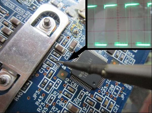

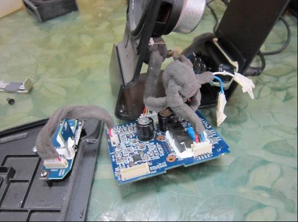

              出于好奇,我对这对售价不便宜的音箱与博士C2的音质作了对比,感觉没有多少区别,MusicMonitor的机身厚重些,低音更好一点。这台机器送来维修部的时候故障是开机无声音输出。打开两侧的螺丝后看到电路板,只有一张,插头都很容易拔开,不过电路板卡在铝合金卡槽里并且打了胶,要加热才能抽出来。取出电路板就可以接上所有链接线通电试机了,测试输入电压17伏正常,变压后的12伏和5伏也正常,测量功放块无输出,供电正常。看来要维修这台博士音箱的话,是要先对整个信号流程和电路功能进行全面系统的分析了。
              MusicMonitor共有三个按键,采用按钮来调整音量和开关,数字操控方式,开关机都可以记忆音量,它还配备了一只遥控器,操控非常方便。MusicMonitor采用了一款2英寸口径的锥形全频带扬声器,使用了体积小效率高的数字功放,在功放电路板上,有三颗重要的芯片,AK4525、TAS5508B和TAS5142。AK4525是一颗Codec芯片,运用到本电路当中时,只用到了它的ADC功能,它负责将输入的模拟信号转换成数字信号。TAS5508是一颗八声道的数字音频PWM处理器。真正的放大芯片是TAS5142,这款芯片功率十分大,它本身是一颗4X30W的芯片,也可以通过桥接方式,构成单一声道就上百瓦的双声道电路,用于微型音箱绰绰有余。这三颗芯片的同在电路板的一面,另一面还有一颗小小的单片机芯片,作为开机和操作控制。
              这三颗芯片构成了一个完整的功放,其工作流程是这样,AKM AK4525将输入的模拟信号变成数字信号,通过I2S输出到TAS5508,而TAS5508将信号调制后,输出到TAS5142,TAS5142放大后输出。这就是这个功放的简单流程。
              经过观察发现AK4525和CTAS5508B的外部各有一颗晶体,由于体积很小看不清参数,通电后用示波器测试引脚发现AK4525的那一颗引脚上没有振荡信号,似乎没有工作,外观上看起来也不太对劲,好像是没有外壳,机内也没有发现任何脱落物。测量其他芯片的工作电压、复位电压都没有发现异常,难道是晶体破损了,这种情况还真没遇到过。试用一颗16.000M的晶体更换后试机,声音竟然出来了,而且很正常。后面装机时发现机壳上有摔伤的痕迹,看来这台机器是摔坏的时候把晶体振坏了的。
