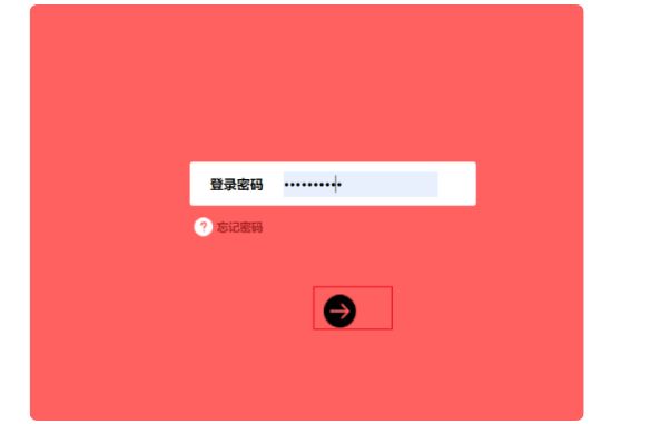

一、在浏览器地址字段中输入mercury路由器的登录地址。
二、输入路由器管理密码,然后单击下面的右箭头进行登录。

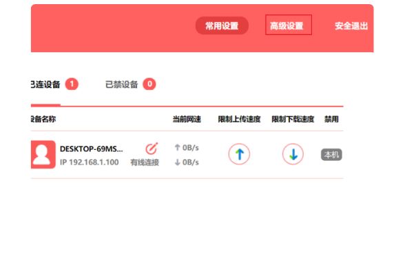

三、单击界面顶部的“高级设置”。

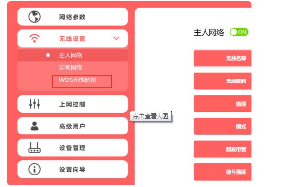

四、单击界面左侧的“无线设置”。

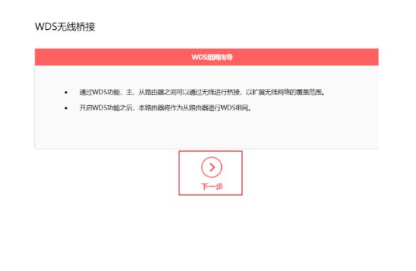

5、继续单击左侧工具栏中的【wds无线桥接】。
6、继续单击界面下的“下一步”。

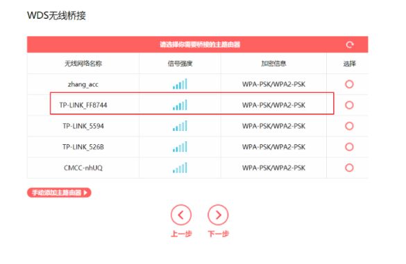

7、在列表中选择要连接的路由器。

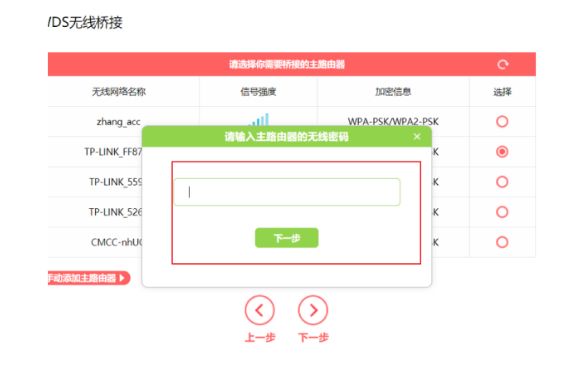

8、输入路由器的连接密码,输入后单击“下一步”。

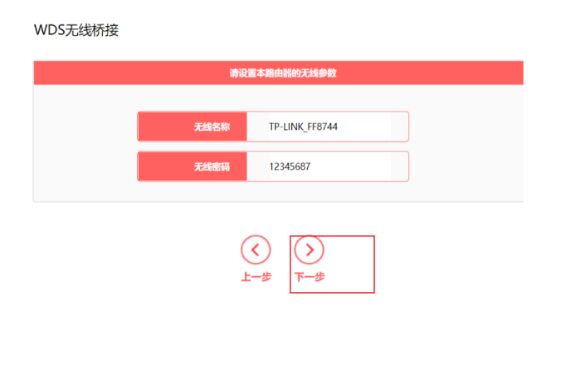

9、确认后,单击“下一步”。

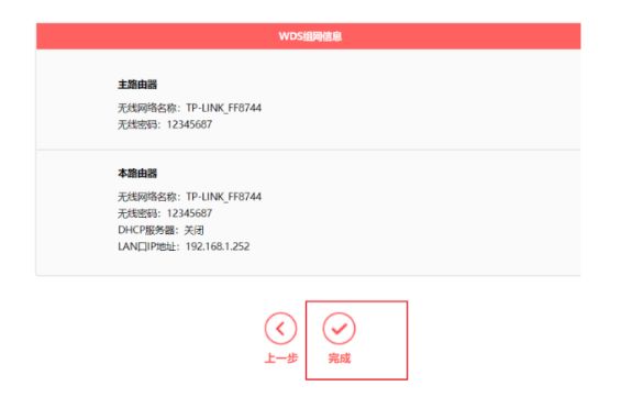

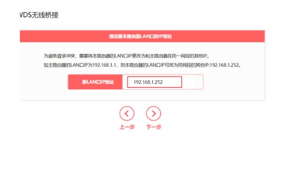

10、将LAN端口的IP地址设置为不冲突,点击【下一步】。
11、最后,单击[完成]并等待路由器重新启动以联机。
