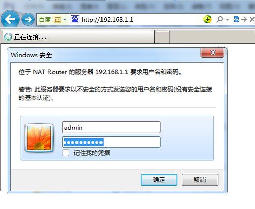

1、打开浏览器,在地址上输入192.168.1.1(具体参考路由器背部标签的地址)进入路由器,默认登录账号和密码都是admin,修改过密码的请输入你修改之后的密码。

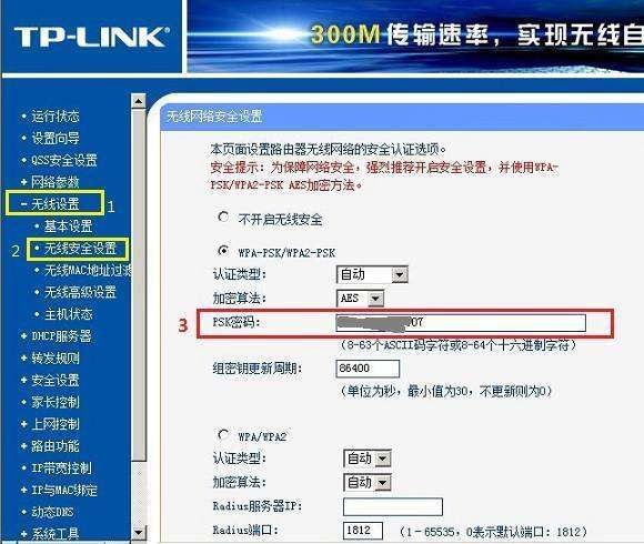

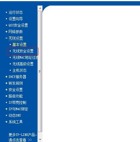

2、进入路由器的服务器,选择“无线设置”——“无线安全设置”。
3、在无线安全设置中,PSK密码一栏输入你想修改的密码,最后下拉点击保存即可!也就成功修改路由器密码了。

1、登陆TP-Link路由器的Web管理页面:在浏览器里面输入192.168.1.1(Tp-Link路由器的默认地址)--->继续输入“用户名”和密码--->点击“确定”,就进入了TP-Link路由器的管理设置界面。

3、设置无线Wi-Fi连接密码:点击左侧的“无线设置”--->点击“无线安全设置”--->然后你会看到有“WPA-PSK/WPA2-PSK”、“WPA/WPA2”和“WEP”三种加密方式,建议选择“WPA-PSK/WPA2-PSK”(这种方式最安全,不会被人破解密码)--->输入“PSK密码”(PSK密码就是连接Wi-Fi时需要的验证密码)--->点击“保存”--->点击“重启”,重启完成后,无线Wi-Fi的连接密码就生效了。
