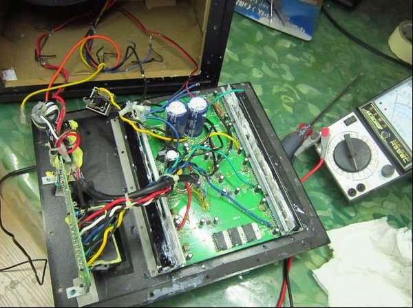

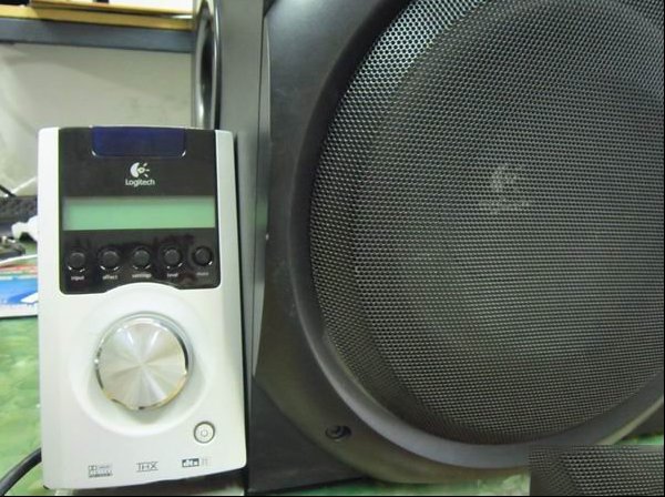

前几天维修的那台创新音诗派电脑音响已经算是多媒体中很高级的产品了,这次维修的这台罗技Z5500比那台还要贵,售价三千多,功率和低音效果都更好。这套多媒体音响号称电脑音箱中的顶级产品,这台机器送到维修部的时候已经拆得很乱,变压器输出线被剪断了都没包一下,有三只功放块已经剪下来了,引脚还在电路板上,客户说找人修过,烧了几个功放块没好。
这台功放虽然是多媒体音响,但是功能强大,做工精致,线控器上集成了5.1声道杜比解码器,可输入模拟、光纤、同轴三种信号。线控器输出由一根VGA线接到低音炮,炮里装了电源变压器和功放板。功放块用的是TDA7294,共7只,低音喇叭用两只桥接,其他每声道用一只,电源变频器输出双25伏供功放块,单14伏供其他信号电路。
我收到故障机后先观察电路板上,没有炸黑发黄等现象,只有三只功放管没有换过,既然是一换了新的就要烧,那说明电路上有问题,决不能再直接更换通电了。将新的7294装上之后,给功放块主电压供上正负20伏,相对于原机的正负35伏应该不容易烧,通电后立即发现其中有一块以更换过的发烫,再更换这一块后没有发热的了。为了防止再次烧功放块,找到解码器的相关供电后,用外部电源给解码器供电后,接入CD信号,测量各声道信号,除了重低音外,全部都正常,重低音信号没到2.2伏电压,不确定是不是正常时先将其断开。为整机通电后试机,发现只有中置声道正常出声,其他四个声道都不响,测量7294的第10脚电压为0.7伏,正常时应该为4.2伏左右,看来是静音了,查看静音电路时发现不响的四个声道都是同一个来路,也就是说其中一只功放块坏都可以引起静音不正常,将每只功放块的10脚一一断开后测量发现其中三只静音脚对地电阻小于100欧,将上4.2伏电压就形成短路,更换新的功放块就好了。让人不解的是为什么会坏这么多功放块。
五个声道都响了之后,剩下的问题就是低音炮了,怀疑2.2伏电压是不正常的,也许是引发故障的原因,拆开解码器查线路后发现这一路低音信号唯独没有经过电子音量控制电路,但是再往前就和其他五路信号一样,都来自运放输出,测量其他五路也是2.2伏电压,只不过经过电子音量之后就没有电压了,开始怀疑这是正常的。我心想就算有问题也只烧低音的两个功放块,于是大胆接入低音试机,居然没有问题,全部都响了。维修工作进行到这一步更让人不解,最终的坏元件就是几只功放块7194,没有发现其他原因和坏的部位为什么之前的维修人员装上去烧了那么多,难道是绝缘垫片没有装好?所以音响维修本来就是一项细致活,多媒体组合音箱维修也和其他电器一样,不仅需要的是电路原理等基础知识,更需要的是细心的做好每一个细节,包括安装螺丝,加绝缘垫片,涂导热硅脂等等。 142421ynxxtbi1x17kt7z1.jpg
