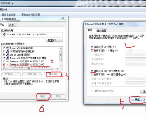

1、设置路由器,分别把每台路由器连接电脑,并把电脑设置为自动获取ip,并在路由器说明书或路由器背面查看路由器管理地址以及管理帐号及密码。

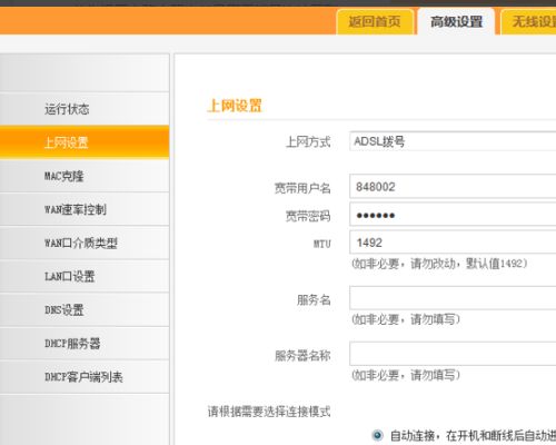

2、首先设置主路由器也就是用于拨号连接互联网的路由器,我们命名为路由器A ,建议用不干胶贴纸将路由器管理地址以及路由器编号,以备忘记。

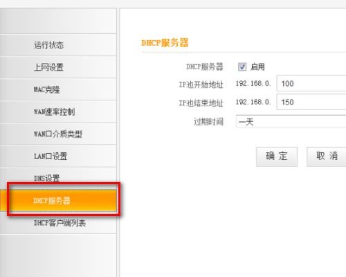

3、开启路由器dhcp服务,以及无线服务,并设置无线密码。

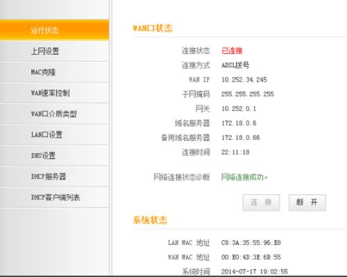

4、路由器a设置完后,检查路由器a 拨号是否成功,查看wan口端口状态是否获取到ip地址,获取到ip及表示拨号连接成功。

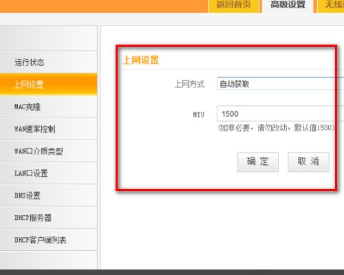

5、现在我们用电脑连接b路由器,在b路由器 上网设置 功能 中 选择“自动获取ip” 并修改b路由器的LAN口地址也就是路由器B的管理的地址。
