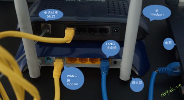

1、如果是ADSL宽带用户,即通过电话线方式上网,那么无线路由器和Modem的连接方式如下图:
说明:
(1)将无线路由器的WAN口与无线Modem的一个LAN口相连;
(2)无线路由器的LAN口接电脑;无线终端可以通过无线信号上网;
(3)注意Modem上的iTV口只能连接家中的iTV机顶盒;
(4)Modem的DSL口连接电话线。

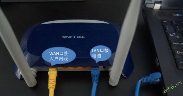

2、如果是LAN接入方式的宽带,即通过入户的网线上网,那么将入户网线直接插到路由器的WAN口即可。如下图:

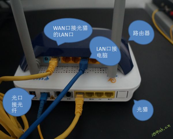

3、如果是FTTH用户,即通过光纤方式上网,那么将光猫上LAN口(除了iTV口)与路由器WAN口用网线连接即可,注意光纤不可随意插拔,如下图:
