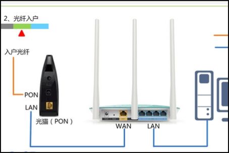

1、首先从光猫将外网网线连接到路由器的WAN接口,其次用另一根网线将路由器的LAN接口与电脑的网线接口进行连接,除了有线连接之外,笔记本电脑,手机,平板等也可通过无线方式进行连接。

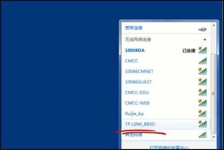

2、线路连接好之后,我们打开电脑,点击屏幕左下角的网络状态标识,找到路由器对应的无线热点名称,进行连接。

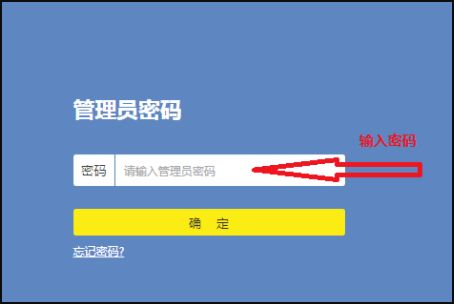

3、此时我们可以直接在电脑浏览器网页地址栏中输入tplogincn或192.168.1.1或192.168.0.1,进入路由器的设置界面,然后就可以设置路由器了。

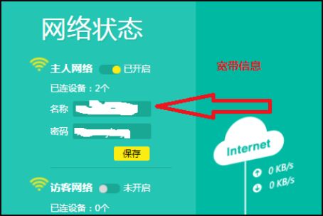

4、进入到路由器的首页这里显示你的网络信息,如图

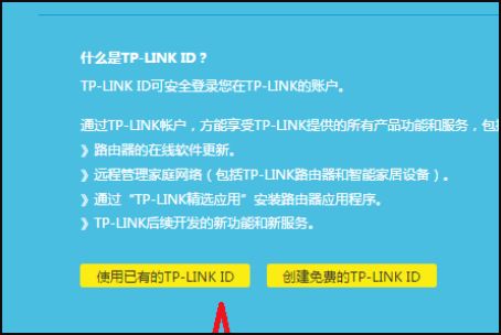

5、点击路由器设置,进入到路由设置页面,默认显示TP-LINGK ID设置页,如图,这个一般不操作。

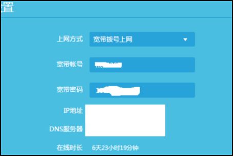

6、点击上网设置,跳转到该页面上设置宽带信息,选择适合的上网方式。

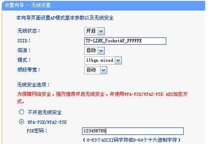

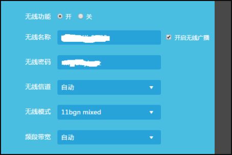

7、点击无线设置,进入该页面设置无线wifi,选择打开无线功能,设置无线名称以及密码进行保存。

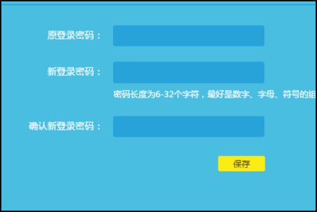

8、点击修改管理员密码,进入该页面,一般初始密码是手册上的,可以改成你自己想要的密码,如图

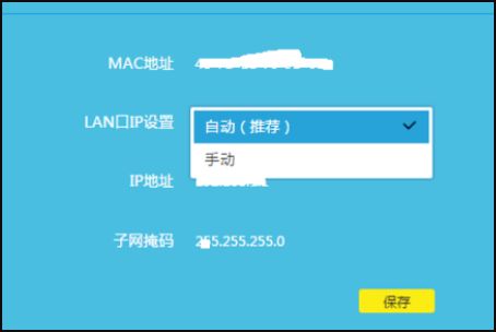

9、点击LAN口设置,这个设置ip是自动还是手动的,选择想要的设置,这样就完成了。

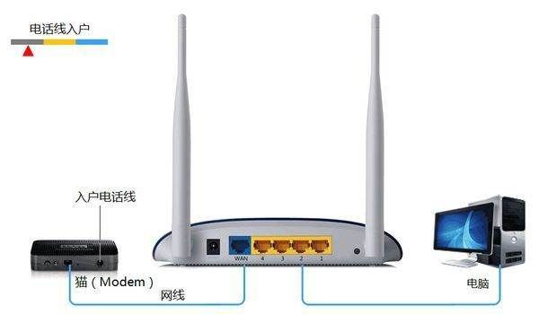

1、先将MODEM的LAN口网线对接到路由器的WAN口,然后使用网线将LAN口连接计算机的网卡口处。

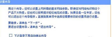

3、确认后进入操作界面,您会在左边看到一个设置向导,进击进入(一般的都是自动弹出来的)。

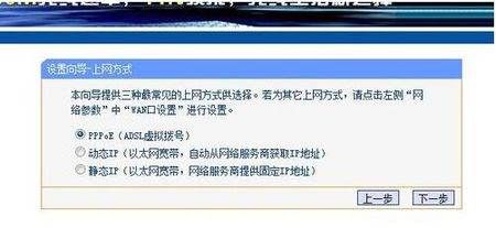

4、点击下一步,进入上网方式设置,您可以看到有三种上网方式的选择,一般选择PPPoE;选择PPPoE后,会弹出登陆框,请在框中输入您的宽带账号与密码。
5、点击下一步进入到无线设置,您可以看到信道、模式、安全选项、SSID等等,一般无需理会。建议选择无线安全选项wpa-psk/wpa2-psk,设置无线密码,建议不要设置太简单的密码,保障您网络不被他人使用。

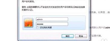

4、弹出路由器登陆界面输入路由器的默认登陆用户名:admin  密码:admin(不正确的话就看路由器背面)。
