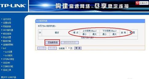

二、路由器上下行怎么设置

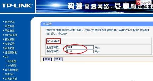

在路由器设置限速时,建议上行总带宽设为1024Kbps,下行总带宽设为5120Kbps。以下是具体的操作步骤。

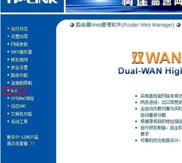

1、进入到路由器设置页面,在页面左边的功能目录中可以看到有QoS一项,点击进入;
2、勾选“启用QoS”项,在“上行总带宽”和“下行总带宽”中填入运营商提供的上网速率。

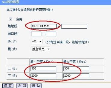

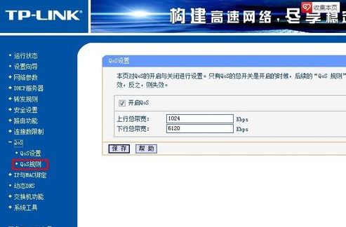

3、在左边功能目录中点击QoS下的“QoS规则”,打开“QoS规则”列表页面;

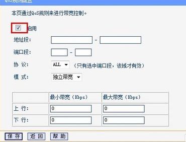

4、在打开的QoS规则配置页面中,勾选“启用”项,点保存后,可以看到,规则已经生成;
以上就是设置路由器上行和下行的限速方法。大家不妨试试吧。

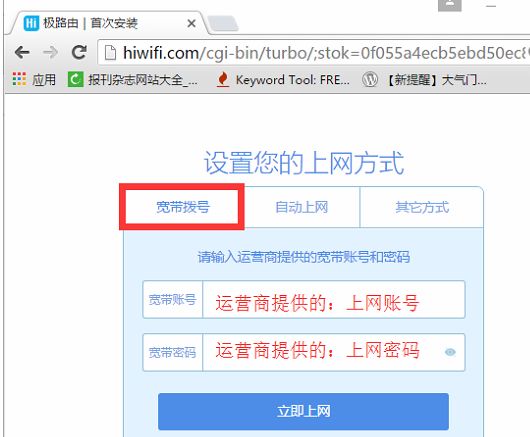

注意:如果你的光猫没有直接上网的功能,那么上面图片就输入宽带账号,密码后再设置WIFI,就可以上网了。
不会的话,微信即可,同百度ID
重要提示:
宽带帐号、宽带密码由你的宽带运营商提供,一定要填写正确。如果填写错误,是不能上网的;据统计,75%以上的用户,都是因为把宽带账号和密码填写错误,导致设置后不能上网。
