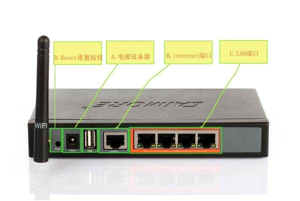

无线路由器设置网关密码可以禁止非法恢复出厂设置,但是无法对通过物理按键RESET重置路由器起保护作用。因此,还需要对路由器RESET口进行封死才能防止非法重置路由器。

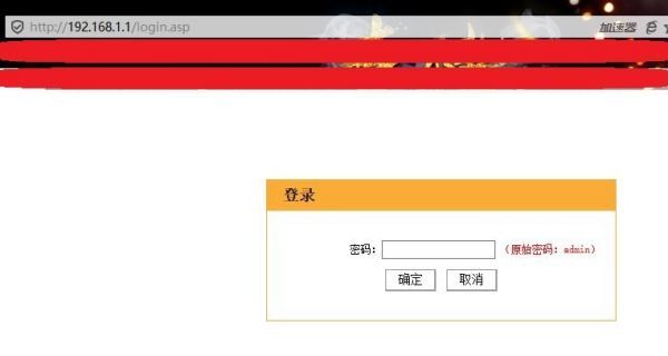

2.打开电脑浏览器,输入路由器背后铭牌的网关ip地址(一般是192.168.1.1),输入路由器账户密码,一般路由器背面铭牌有写。

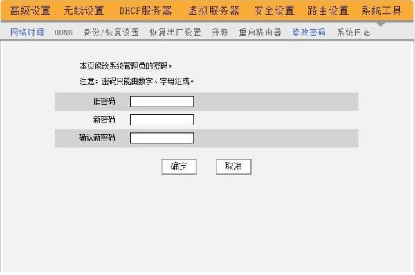

4.进入系统工具中的密码修改界面。即可设置网关管理员密码。

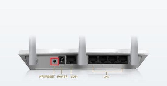

每个路由器后面都有一个小孔或者一个按钮,上面标注为reset,中文称作复位键。
在路由器连接电源状态下,找到这个小孔,用针或者牙签,扎进去五秒钟后松开;如果是按钮则按住五秒后松开,等待路由器的全部指示灯亮起,路由器会自动重启。

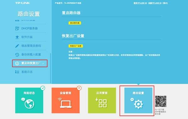

在网页内右下方找到路由设置并点击
左侧倒数第二项为重启和恢复出厂, 点击进入后选择第二项恢复出厂设置即可
