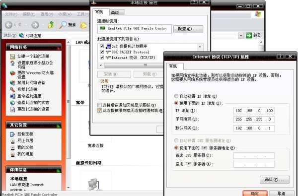

看你的路由器上面写着是192.168.0.1   还是192.168.1.1   (我以我的路由说明 写的是192.168.0.1)然后把你的电脑ip改下(最后一位改成2-200  比如我的 192.168.0.100)子网掩码 都是255.255.255.0      网关改下  是哪个就写那个(如我的 192.168.0.1)  dns 就不用填   写着那个就在浏览器里输入上面的网关的地址  (如我的 192.168.0.1    ) 就会出现登陆界面   其他的你就应该按说明书做了   还截个图你看看

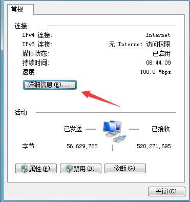

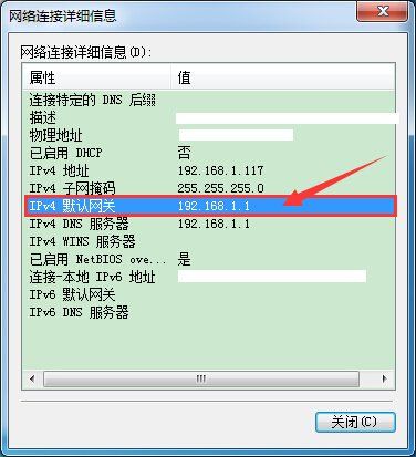

若都不正确,请参见下面两幅图所示的方式查看路由器地址:    进入网络连接--双击本地连接(有线路由器),若是无线路由器,请双击“无线网络连接”,之后,点击“详细信息”,若通过IPV4连接路由器上网,则“详细信息”中的IPV4默认网关即为路由器地址;若通过IPV6连接路由器上网,则“详细信息”中的IPV6默认网关即为路由器地址。
