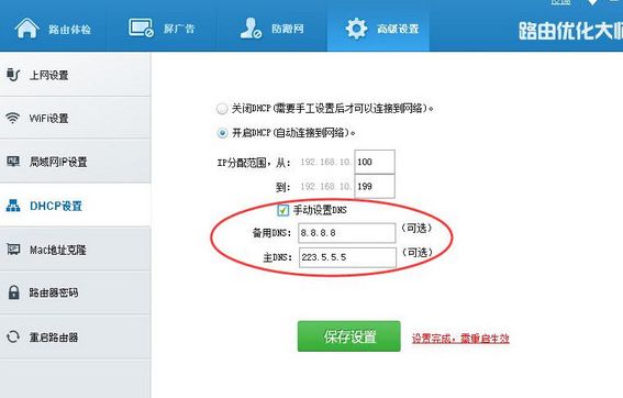

2、网络运营商的DNS服务器出错或被恶意软件修改拦截了DNS。
解决方法:打开路由优化大师,在高级设置中的DHCP设置页面勾选手动设置DNS,再填入DNS服务器地址,保存设置后重启路由器即可。

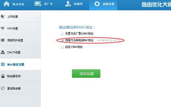

3、网络运营商有限制,不允许多个设备在线或者多个设备共享上网。
解决方法:首先确认宽带帐号密码是否输入错误。如无误,可以将能正常拨号上网的电脑连接管理路由器,使用路由优化大师高级设置中的Mac地址克隆功能,选中克隆为当前电脑MAC地址,保存设置后重启路由器即可。

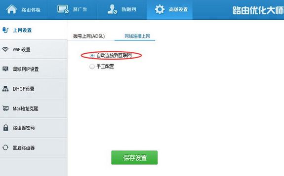

可能是路由器接线错误或帐号配置不正确,可重新接线或设置路由器的上网帐号密码。

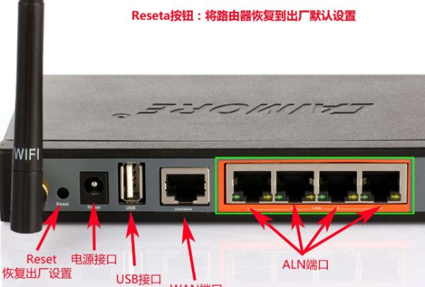

3.如果不是电压原因,就请重启下路由器吧。找到Reset按钮,按住不要放,保持3s之后看看问题是否解决了。
