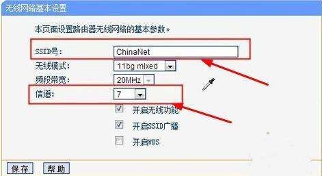

2、打开无线设置-基本设置(不同路由器请根据实际位置打开,下同)选择一个信道,其他默认,保存。
记住SSID号和刚设置的信道。

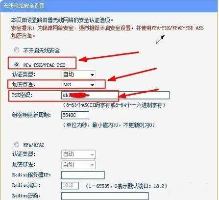

3、无线设置-无线安全设置,记下已经设置的无线密码和加密方式。

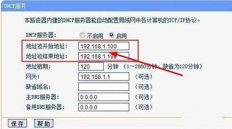

4、打开DHCP服务器,记下已设置的IP地址范围。

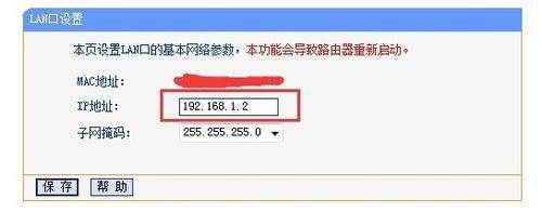

5、连接副路由器登陆设置(方法同上面一样),打开网络参数--LAN口设置,修改其中IP地址,改成不与主路由器重复的地址,但是要是同一个网段。保存后需要根据提示重启。
