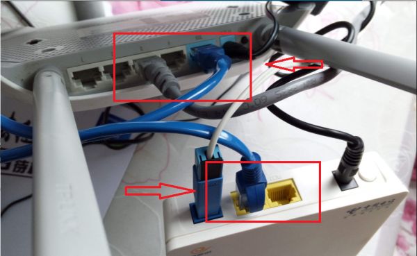

二、路由器wan接口接哪里
路由器的 WAN 口,是信号线的入口(宽带接入口),路由器的 LAN 口是经过信号过滤分离的输出口,出口接电脑,就能上网。
接法就是电脑接路由器的 LAN 口,猫接路由的 WAN 口。

三、路由器如何安装设置加装路由器安装和设置方法如下:
1、用网线把需要加装的路由器上的WAN接口或者WAN/LAN接口,和原来路由器上的LAN接口或者WAN/LAN接口连接起来。2、在加装路由器底部的铭牌上面,查看管理地址(登录地址)、默认的wifi名称、默认wifi密码(如果有)。3、让手机连接到加装的这个路由器的默认wifi网络,连接后手机才能对其进行设置。4、在手机浏览器中输入步骤2中查看到的登录地址,进入到加装路由器的设置页面,并按照页面上的提示进行设置。5、加装路由器设置为:自动获得IP(动态IP、DHCP上网),并点击下一步,根据提示操作即可。
