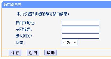

路由器的IP设置方法是一样的,但是需要注意2个地方,第一个就是路由规则,就是什么IP通过什么网络出去,目前路由器上可以设置,如电信的IP通过192.168.1.1出口访问电信网络速度更快,其他网络通过192.168.1.2移动路由器出去。

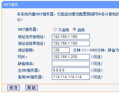

第二个就是如果2个都是无线路由器的话,2个路由器的DHCP服务器需要调整一下,默认是192.168.1.100-192.168.1.150,如果2个路由器都分配这两个段的IP就可能出现冲突,所以可以一组设置192.168.1.100-150,另外一组设置192.168.1.200,网关可以设置为同一个192.168.1.1这样无线访问的网络都通过电信的宽带出去。
如果是第二种,1个路由器拨号,另外1个路由器做无线转发,IP设置也一样,无线转发的时候,DHCP的网关设置为第一个路由器的地址就可以了。
