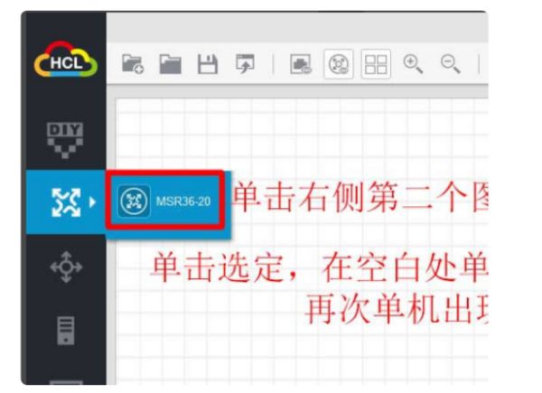

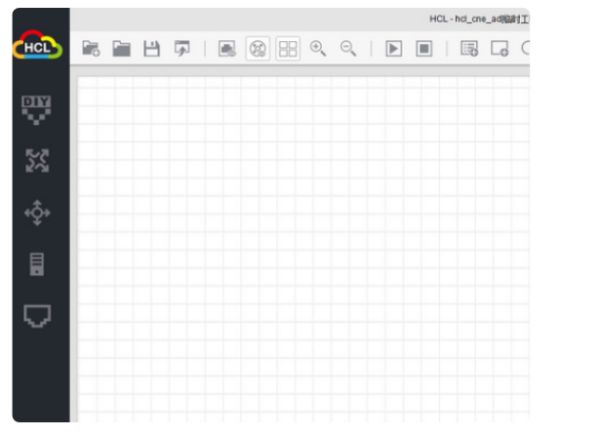

一、打开下载的软件,将出现以下界面。
二、添加第二个设备时,可能需要等待很短时间。

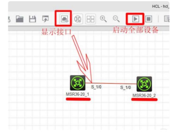

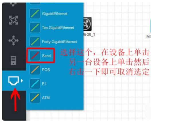

三、设备添加成功后,显示为灰色。此时,我们需要增加设备的连接线。线的类型和连接如图所示。
四、启动设备并显示界面。第一次启动占用内存的软件可能不成功。就开始一次。

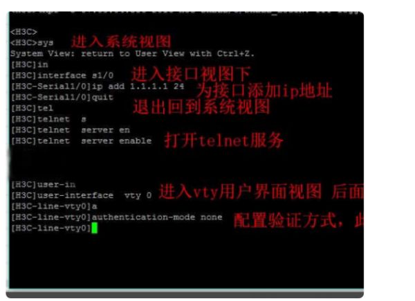

五、双击设备进入字符设置界面。按ctrl+d进入系统,然后按enter几次。
五、如果我想输入telnet,我可以输入te并按tab键。系统将在下一行自动补充正确的命令。但前提是在正确的视图模式下,所以必须保证尝试模式的正确性。

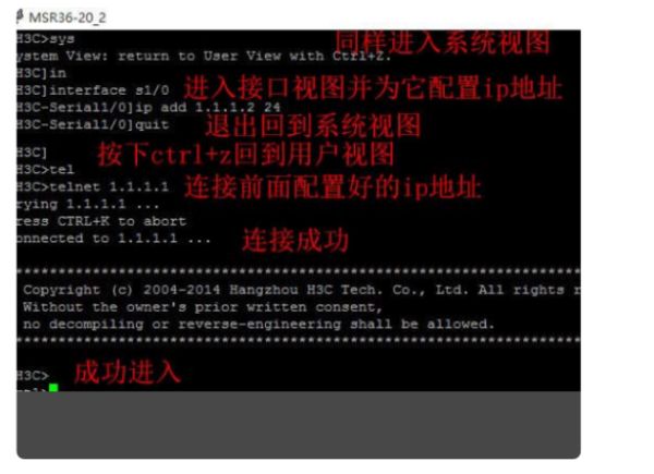

七、此时,我们已经配置了第一个设备。启动第二个设备。同样,双击图标进入角色界面。ctrl+d进入系统,按enter几次开始配置。Telnet 1.1.1.1开始相互连接。
