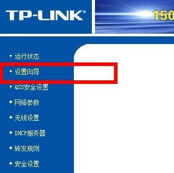

3.打开浏览器,如百度浏览器。在地址栏输入192.168.1.1,点右边的箭头或者敲回车。
4.输入用户名和密码,点击登录。默认都是admin。
5.点设置向导。
6.选择上网模式。家用宽带一般是PPPOE模式。
7.输上上网账号和密码。
8.在SSID处设置路由密码,在PSK密码处输入无线密码。
9.点击完成。

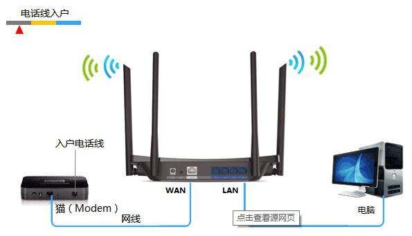

将猫和电脑连接的那根网线拔下来,将猫和路由器相连,再拿 一根网线将路由器和电脑相连。
接线方式:猫的LAN口连路由器的WAN口相连,路由器的1/2/3/4口的任意一个口与电脑网口相连。此时电脑右下角会有连上网的图标。

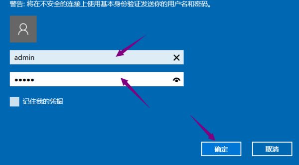

打开浏览器,在地址栏中输入路由器地址192.168.0.1或192.168.1.1(一般是这两个,如果不是请查阅你的路由器说明书),在弹出的.对话框中输入用户名:admin 和密码:admin(默认一般是这个,如果不是请查阅你的路由器说明书)
左侧列表中-设置向导-下一步;

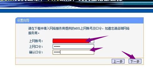

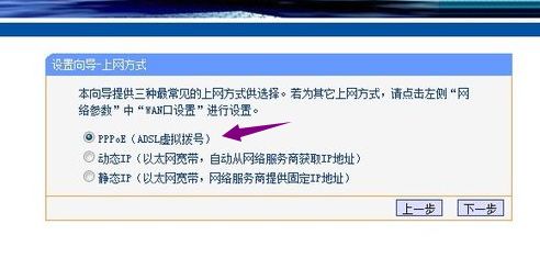

选PPPOE(一般是这个拔号,如果不知道的话选第一个自动选择,自动选择需要等待一会)-下一步;
输入上网账号和密码,密码输入两次,这个账号和密码是宽带公司给你提供的;

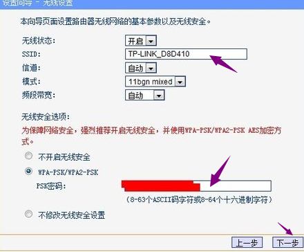

第一个是无线网络名称,你可以改也可以不改,也就是说以后搜索出来的无线里面找这个名称就是你的无线了,第二个框里是你的无线密码,你也可以选择“不开启无线安全”也就是无线网不用密码就能上,可是为了安全建议都设密码。

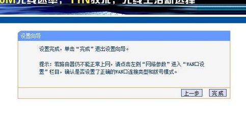

点击完成。
点击左侧列表“系统工具”-“重启路由器”-重启。

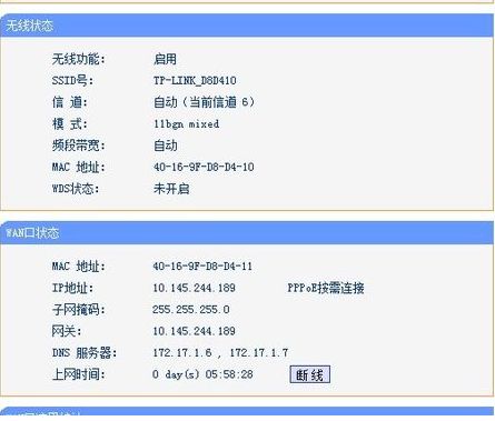

1.用网线将路由器的WAN口与光猫的LAN口相连,当路由器的WAN口灯闪烁表示连接正常。
配置无线路由器的方法:
1.系统连接到路由器。
打开电脑的wifi,搜索路由器默认wifi名(路由器背面铭牌有写),连接wifi网络。第一次使用路由器一般不用输入wifi密码。
2.进入网关界面。
打开电脑浏览器,输入路由器背后铭牌的网关ip地址(一般是192.168.1.1),进入网关配置界面。(新路由一般会自动弹出此界面)
3.设置上网方式。
进入高级设置中的WAN口设置。如果宽带服务需要拨号请选择PPPOE拨号,否则可以选择DHCP自动获取。PPPOE拨号要输入宽带账号密码,连接模式选择自动连接。DHCP自动获取则不用填写。
4.设置wifi名及密码。
进入无线设置中的无线安全,安全模式选择WPA2-PSK模式。WPA加密规则选择AES。设置无线网络秘钥。设置后路由器会自动重启,请输入新的WiFi密码进行连接。
