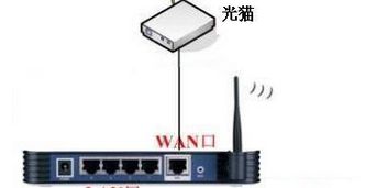

您好,用户如需使用WiFi网络首先需要办理一个宽带,然后购买一个无线路由器就可以实现WiFi上网了,路由器的安装和设置方法如下:
1.首先连接线路,可以参考下图

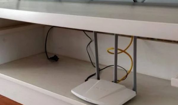

2、确定路由器摆放位置。回家后,先确定准备把路由器安装在什么地方,最好那个地方留有宽带接口,如果没有宽带接口,建议找有宽带接口的位置安装,可以省去很多不必要的麻烦。
3、安装路由器。先把网线的一端插入路由器后面标识有WAN的接口端,然后把网线的另一端插入墙上的宽带接口。插网线的时候,注意水晶头不要插反了,路由器和墙上宽带接口,水晶头可以压的一面都朝上。如果不一样,按实际情况安装,然后把路由器的电源线接好,并且通电。

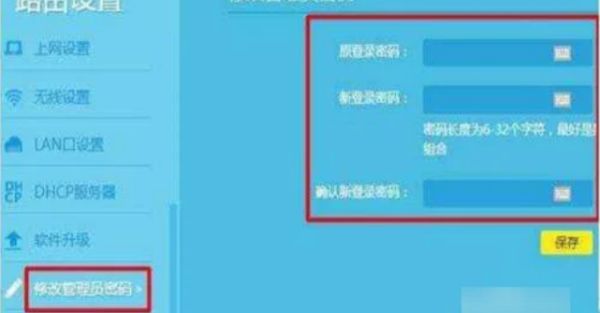

5、设置WIFI密码。如果前面路由器正常工作,而且可以上网,但你嫌初始密码太简单,怕被别人连接上,影响自己家里的网速,你可以重置WIFI登录密码。第一次登陆时,输入初始账号和密码,卖家都会告知,当然路由器底部也有初始账号和密码。最后找到自家的路由器,修改wifi名称和密码就可以了。
6、更换WIFI密码。如果忘记了WiFi密码或者想换一个密码,找到路由器后面的RESET键,也就是重置键,长按重置键大约10秒左右,你会发现手机WiFi断了。
但你需要根据之前初始密码连接WiFi,当然账号也是初始账号,然后在手机或者电脑浏览器里输入第五步里的路由器登陆网址,然后修改密码。

1、将无线路由器通电,网线一段插进Modem(猫),一段插到路由器的WAN口。

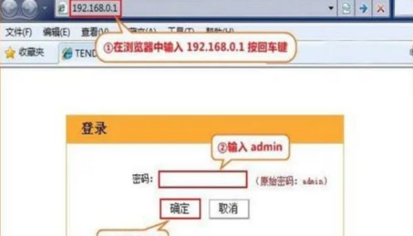

2、打开浏览器,在浏览器中输入“192.168.1.1”(有些可能是:192.168.0.1),然后它会提示输入账号和密码  。账号是admin   密码也是admin (磊科类路由器密码账号均为:guest)、 有时候也可能是空 。点击确定,进入路由器后台管理页面。

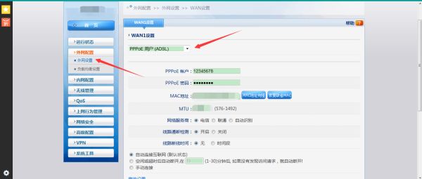

3、点击“外网设置”,如果是宽带拨号用户用户则选取PPPoE用户(静态IP则选择静态),然后输入宽带账号和登录密码,再点确定或保存生效。

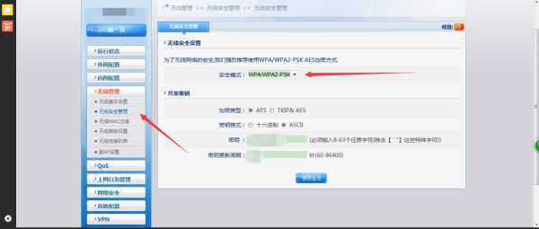

4、点击“无线基本设置”修改SSID(WIFI名称);
5、点击“无线安全管理”选项,修改“安全模式”为WPA/WPA2-PSK AES加密方式,然后输入自定义的WIFI密码,点击“保存生效”即可。
