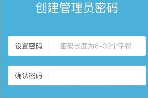

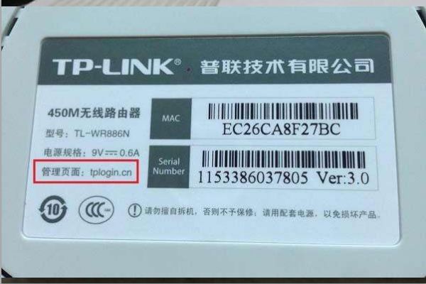

2、查看该无线路由器背面标记的IP地址和密码(部分新款该路由器无默认密码,需要在登录界面进行设置)。

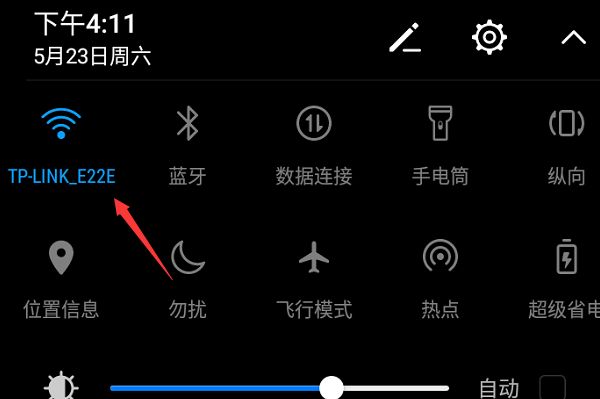

3、将手机的无线网络打开连接上该无线信号。

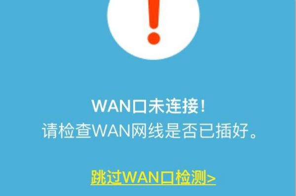

5、登录进入无线路由器以后,可以看到WAN口未连接该路由器。
6、将网络服务商的进户网线或者光猫与该无线路由器的WAN口连接。

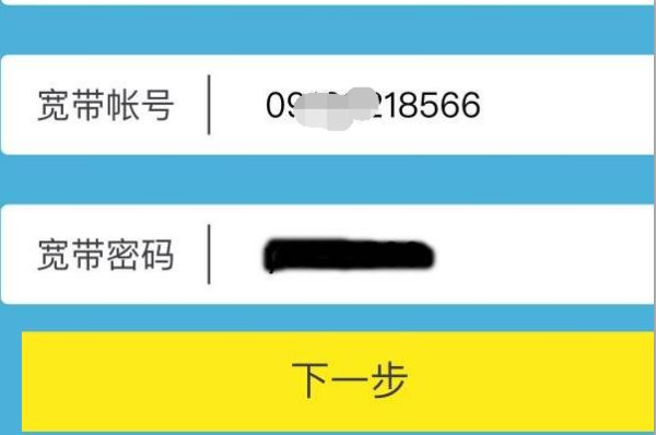

7、此时手机页面跳转以后进入到上网设置界面,选择自己的上网方式如拨号,输入上网账号和密码点击下一步。

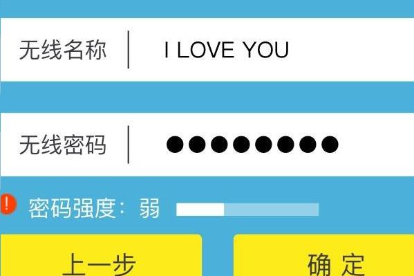

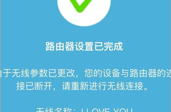

8、在出现的设置无线界面,输入需要的无线网络名称和密码点击确定。
9、此时页面跳转以后就可以看到弹出的提示消息,该无线路由器的基本设置已经完成。重新输入无线密码就可以上网使用了。
