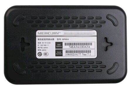

设置路由器设置地址(192.168.1.1 或192.168.0.1 TPlogin.cn等等)和路由器的设置账号密码,一般路由器底板标签上或说明书有,部分机器首次登陆自己设置登陆密码(无账号),要记牢。
