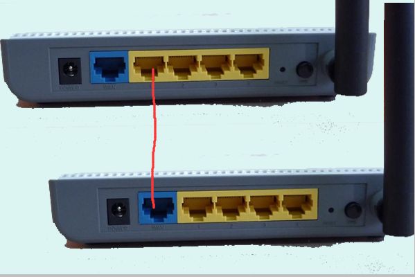

可以先将第一个路由器设置且可以正常上网。然后再断开该路由器连接,继续设置第二个路由器,将其网关地址设置为不同于第一个路由器的网关,获取IP地址方式修改为自动。再将第一个路由器的LAN口与第二个路由器WAN口连接即可。具体设置方法如下(TP-WR842N为例):

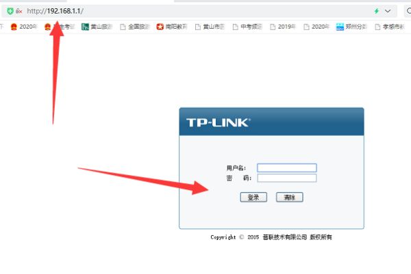

1、将第一个路由器与电脑进行连接(WAN口与网络通信商设备或者进户网线连接),在地址栏中输入其登录的IP地址以及密码登录进入。

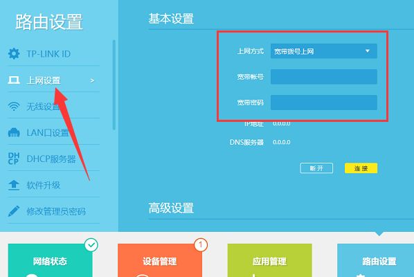

2、进入到路由器后台以后点击上网设置,选择宽带拨号上网。输入上网账号和密码。

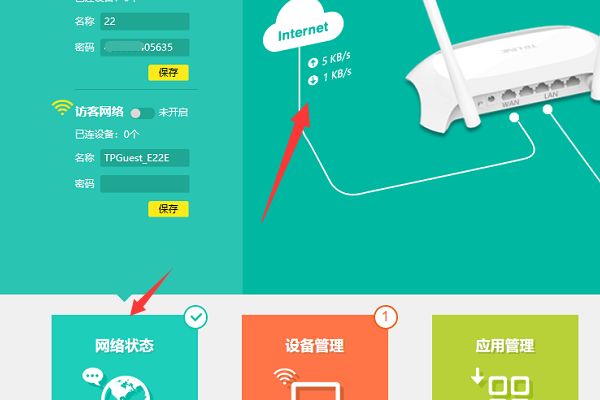

4、设置完成以后点击网络状态,可以看到该路由器已经设置成功且可以正常上网了。

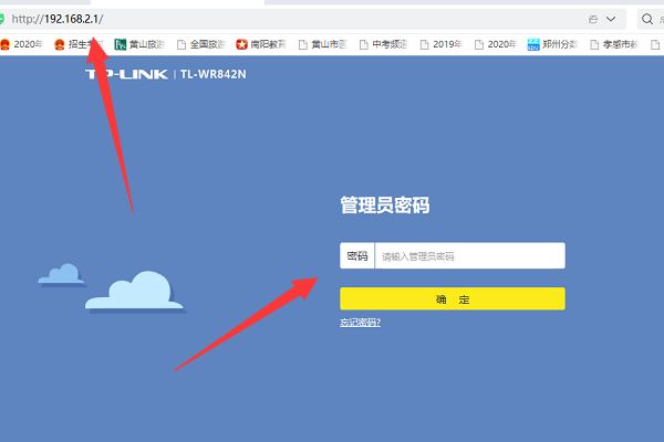

5、断开电脑与第一个路由器的连接,将第二个路由器LAN与电脑进行连接(不连接网络设备)。同样输入其IP地址登录进入。

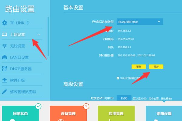

6、进入到该路由器后台以后选择自动获取IP地址并点击保存按钮。

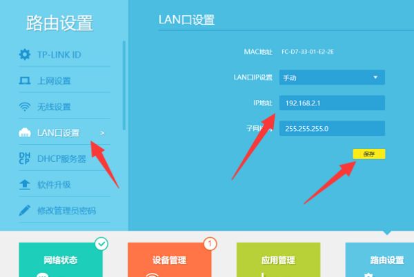

8、再点击LAN口设置,将其IP地址修改为不同于第一个路由器的IP地址,点击保存。

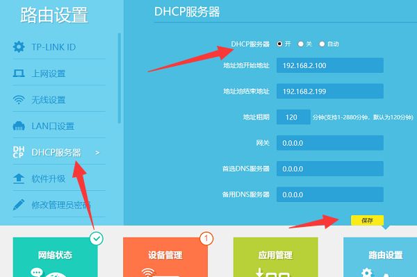

9、再点击DHCP服务器,勾选开启DHCP功能以后点击保存按钮。
10、此时使用网线将该路由器的WAN口与第一个路由器的LAN口连接。
11、点击第二个路由器后台的网络状态即可看到已经将2个路由器连接好了且可以上网了。

8、如果你的副路由器没有这个功能,那么你需要在副路由器中,找到“LAN口设置”选项,手动修改副路由器的IP地址。
