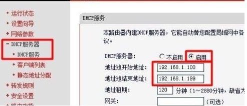

浏览器上输入192.168.1.1回车,登陆路由器管理界面(地址在路由器铭牌上);
2.切换到“DHCP服务”选项卡,通过设置合适的地址池范围来达到限制接入WiFi的人数目地。如图,设置100~199,共计100个ip地址可以连接。
