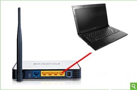

步骤一:用网线连接到电脑,另一头连接到路由器的LAN口(一般是黄色的);

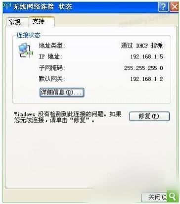

步骤二:查看并记下自动获取的IP地址,重点是“默认网关”是多少,一般是“192.168.1.1”;
步骤三:这个也就是路由器后台登陆的IP,也可以从路由器背面看到,如果没有改变的话;

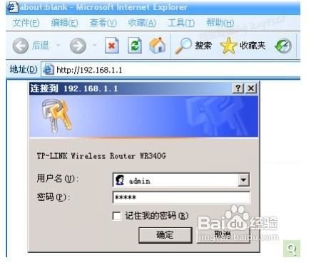

步骤四:然后,打开浏览器,输入上面得到的默认网关的IP,也就是“192.168.1.1”,并按回车键确认;

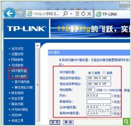

步骤五:登录后,从左边选择“DHCP服务器”“DHCP服务”,将右边的 “DHCP服务器”选择“不启用”,并单击“保存”按钮即可;

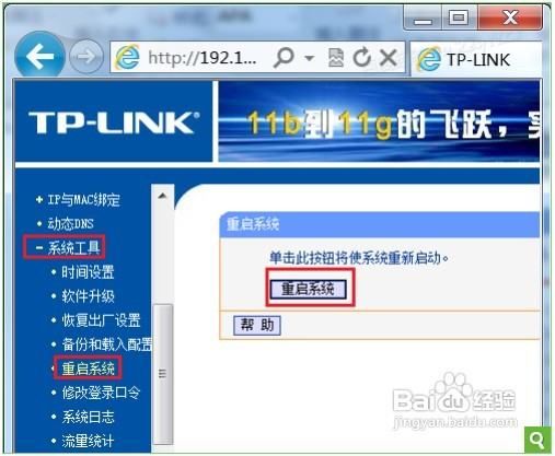

步骤六:路由器将会自动重启,如果不会,则可以手动重启路由器;

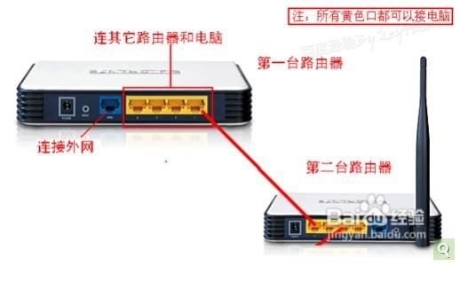

步骤七:然后,再用网线连接这台和另收到其他维修同行的一台路由器的LAN口即可。
