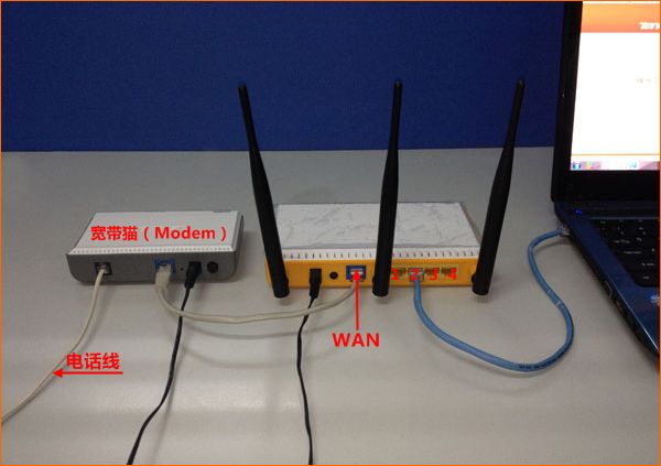

如果家里有猫的
直接一根入户网线的
1.您可以将宽带线接到路由WAN口,在用一根网线,一头接电脑一头接路由1/2/3接口任意一个。(或者在路由器通电时,用手机或笔记本连上路由器的Tenda_XXXXXX无线信号)

1 网线两端分别接路由器的LAN口和电脑网口
2 打开浏览器,输入192.168.0.1(路由器默认IP)回车。
3 联网方式:选中ADSL宽带用户名和密码:输入宽带帐号和密码无线加密:无线信号名称:输入无线网络名称无线密码:输入WIFI密码点击确定按钮
4 配置完成,网线两端分别接路由器的WAN口和猫的LAN口。

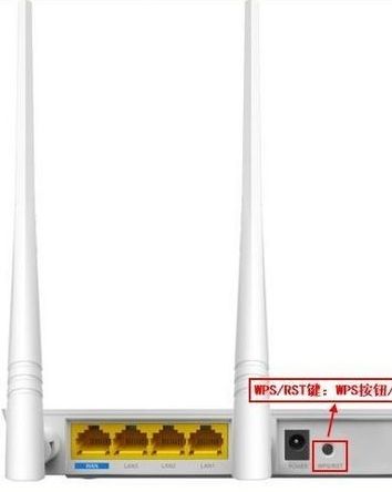

tenda腾达f3无线路由器怎么恢复出厂设置?
路由器上标识着WPS/RST的按钮(如下图),就是复位键。通电状态下,按下WPS/RST键10秒钟,SYS指示灯快速闪烁3次或熄灭后松开WPS/RST键,复位成功。然后路由器会自动重启,重启时请不要拔掉路由器的电源。
