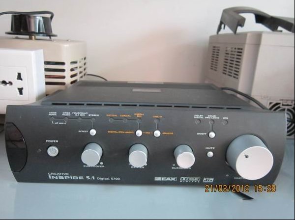

创新音诗派5700音响5.1解码桌面音箱维修一例
    创新是来自新加坡的一个音响品牌,其产品主要为声卡和电脑桌面音响高端产品,其中这款名为Inspire 5.1 Digital 5700的音响,不仅有模拟5.1输出,还带有光纤解码,两千多的售价也不失为一种经济的小型影院选择。以下分享一例Inspire 5.1 Digital 5700音响不开机维修实例。
    故障表现为:接通电源后有时全部灯亮,有时不亮,但都无法开机。

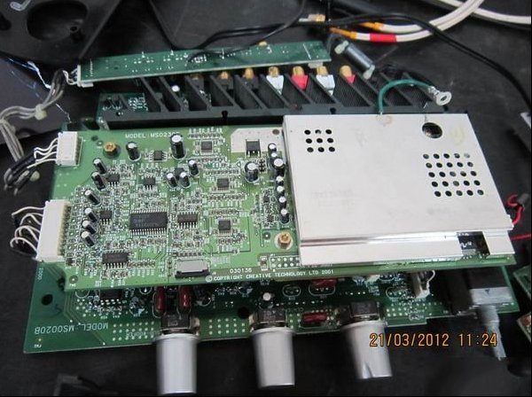

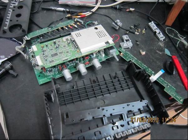

    检修思路过程:用户反应音响损坏是在飞机运输后出现的,拆开机盖后发现塑胶壳有破碎的地方,可能是运输时被摔到了。于是非常仔细的检查了PCB板,没有发现任何破裂,元件无任何发黑烧焦,测量电源电压正常,按键板上供来的5伏正常,但是先机键上常见的5伏没有,说明待机电路都没有正常工作,这与CPU的工作状态有关,用示波器测量单片机的晶振,没有振荡信号,测量单片机供电正常,复位信号正常,那么会不会像遥控器一样晶振被摔坏了呢,试用一只5.0M晶振代换,通电后红色电源指示灯亮了,按开机键后全部绿色指示灯开始扫描,试机正常。
