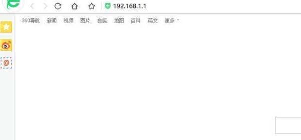

2.打开浏览器,在地址栏上输入默认网关地址即配置访问路由器的ip地址,一般为192.168.1.1

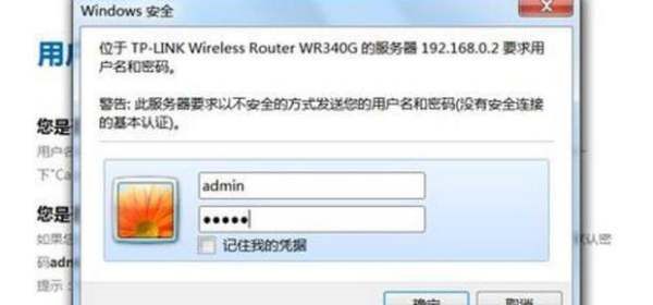

3.会弹出一个对话框,需要输入用户名和密码。一般的用户名为admin,密码为admin。单击却确定进行登录

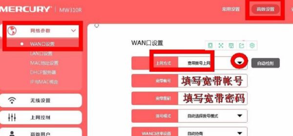

4.依次点击【高级设置】—【网络参数】—【wan口设置】。设置完成点击保存,如图所示:

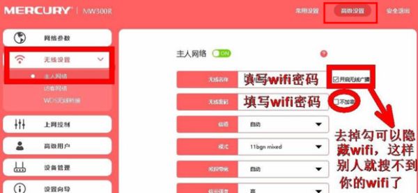

5.设置wifi名称和密码。依次点击【高级设置】—【无线设置】—【主人网络】,填写要设置的wifi名称和密码。设完点击保存按钮,如图所示:

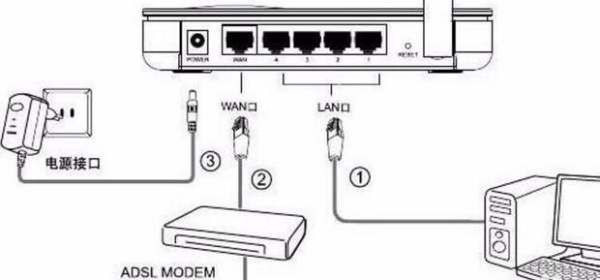

首页打路由器与电脑连接好,连接方式可参考下图。

1、 硬件线路的连接:
新买的.路由器后面板有两种颜色的接口,其中黄色接口上标记有“WAN”,将该接口与宽带(通常由猫Modem输出接口)相连。蓝色接口标记有“LAN”,用于通过网线与计算机连接。
