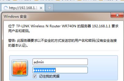

1、在确保第收到其他维修同行的一台路由器可以正常连接的情况下,登入需要桥接的第二台路由器。如下图所示:

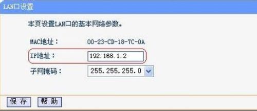

2、在网络参数-LAN口设置中,修改IP地址和第收到其他维修同行的一台路由器不同,如下图所示:

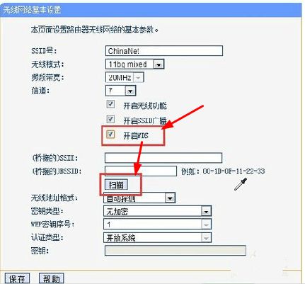

3 、勾选“开启WDS”这个选项,然后点击“扫描”选项,搜索周围无线信号。如下图所示

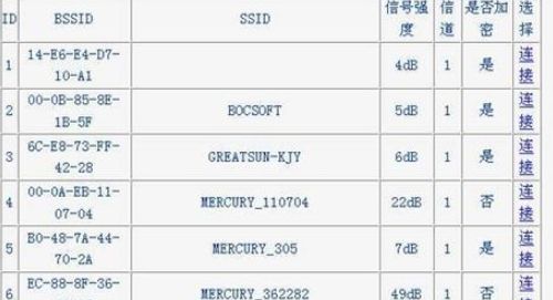

4、选择之前的设置好的第收到其他维修同行的一台路由器的SSID号,然后点击“保存”。

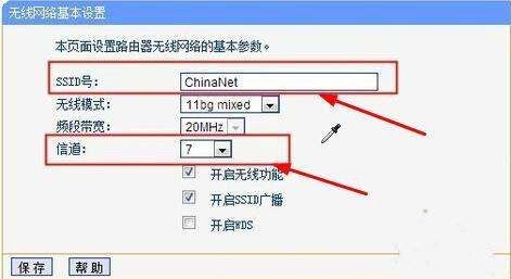

5、接下来,设置信道第收到其他维修同行的一台路由器信道相同,点击“保存”。如下图:

1、登入和宽带猫连接的路由器:如图

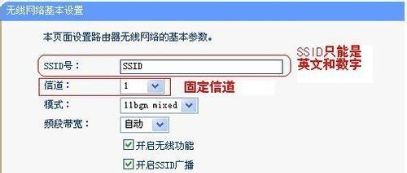

2、在无线设置-基本设置中设置“SSID号”、“信道”,设置固定信道号
3、在无线设置-无线安全设置中设置无线信号加密信息,记录该无线路由器设置后的SSID、信道和加密设置信息
4、登入需要桥接的第二台无线路由器

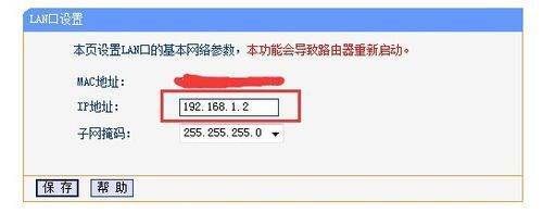

5、在网络参数-LAN口设置中,修改IP地址和第收到其他维修同行的一台路由器不同(防止IP地址冲突),
如192.168.1.2,保存,路由器会自动重启。

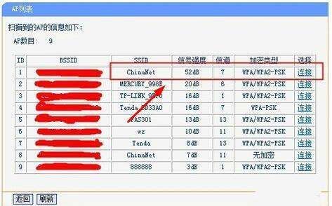

6、在无线设置-基本设置中勾选“开启WDS”。点击“扫描”,搜索周围无线信号。
7、在扫描到的信号列表中选择第收到其他维修同行的一台路由器SSID号,如下图中SSID,点击“连接”。

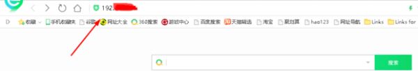

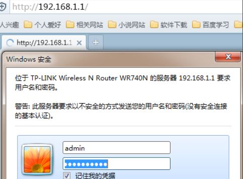

1、用网线一头接电脑,另一头接主路由器的LAN口。打开360浏览器输入路由器地址登录路由器。(路由器地址根据实际地址输入,路由器背后一般有注明地址和登陆用户名密码,如果是没办法进入主路由器设置的,请直接看副路由器设置。后续的WDS扫描结果会显示信道和加密方式,SSID就不建议设置一样了。至于主路由器的IP你要先用手机或笔记本连接主路由无线网络,看下获取到的IP,网关就是主路由器地址。)
2、打开无线设置-基本设置(不同路由器请根据实际位置打开,下同)选择一个信道,其他默认,保存。
记住SSID号和刚设置的信道。

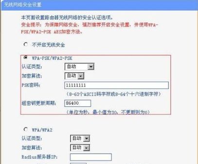

3、无线设置-无线安全设置,记下已经设置的无线密码和加密方式。

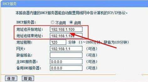

4、打开DHCP服务器,记下已设置的IP地址范围。
5、连接副路由器登陆设置(方法同上面一样),打开网络参数--LAN口设置,修改其中IP地址,改成不与主路由器重复的地址,但是要是同一个网段。保存后需要根据提示重启。

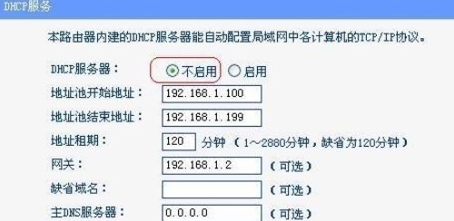

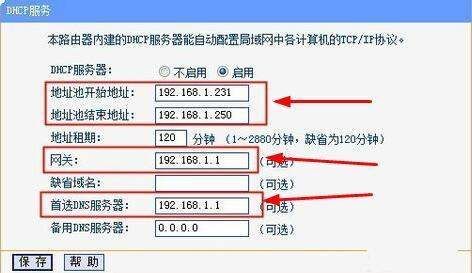

6、重新登陆路由器后,点击DHCP服务器,如果关闭(请先跳过最后再设置)点击不启用,保存即可。如果不关闭修改IP地址的范围为主路由器的DHCP范围外,不可相交。网关和DNS服务器填入主路由器的IP地址。

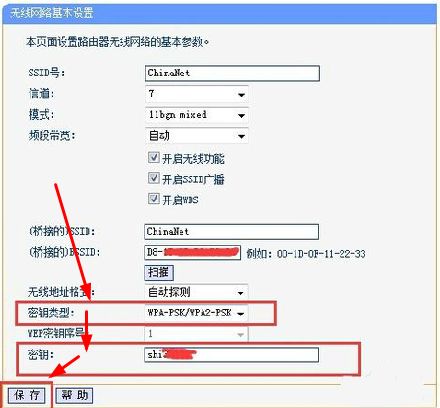

8、打开无线设置--基本设置勾选启用WDS,点击出现的扫描按钮
9、在弹出扫描结果界面选择要桥接的SSID,点击后面的连接。
10、上一步点击连接后,就会自动把要桥接的路由器信息填入,选择主路由器的加密方式,输入主路由器的无线密码,保存。

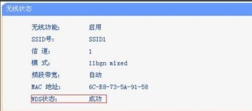

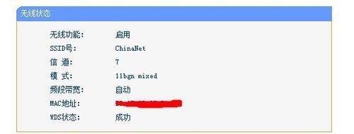

11、点击路由器的运行状态,查看无线状态,wds状态。如图显示成功即成功。

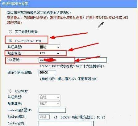

12、设置副路由器的无线密码和加密方式后,就可以链接副路由器上网了。
