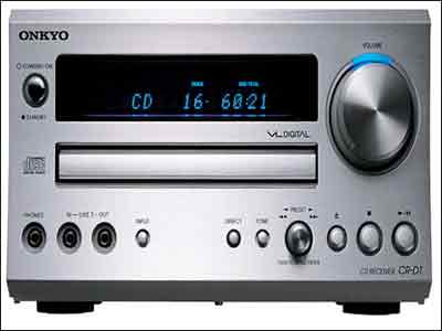

维修实例一:安桥CR-305X迷你型组合音响不读碟。
此机在当地的家电维修部修过,没有解决问题后转送我维修部。拆机时发现,原装镙丝已经不齐,这是一般维修从业人员经常犯的一个小错误,拆了镙丝到处扔,装机的时候随便找几个螺丝了事。这虽然对机器使用没有影响,但至少可以说明一个人做事的态度。
开机通电213激光头有聚集动作和复位动作,物镜有射出光线,光盘不转,激光头嗒嗒的响,一直不显示无碟批示。物镜被前者擦得很干净,但电路板其他地方还是能看得到很多灰尘。代换新的213光头后, 嗒嗒声消失了,但转动一两圈后即显示无碟。测量主轴电机阻值约45欧,说明长期不用已经炭化,更换机芯后试机一切正常。将原光头换回新机芯上,仍然不读碟,说明光头和机架同时老化才是此机的根本故障点所在。

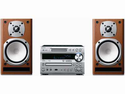

维修实例二:安桥迷你组合音响CS-325不开机一例。
这台安桥325机通电后显示屏不亮,遥控和按键都不能开机,拆机后测量待机5伏正常,开机键并不老化,接触良好,遥控信号也正常。显示屏的灯丝工作电压交流-28伏正常。示波器测试5伏信号波形正常,一直供到CPU有信号,查阅CPU的相关资料,测试到复位信号时波形异常,含有小量交流成分,用数字万用表测量正常为4.9伏,检查复位信号来源,发现滤波电容47UF/16V引脚有小量黑色干渍,试着代换,居然解决故障。

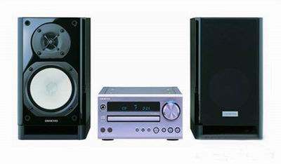

维修实例三:安桥CS-V635型迷你组合音响不显示一例。
此机开机不显示,但是可以读碟播放,其他都正常。用户反应说自己更换激光头以后出现的故障。该机激光头老化不读碟以后,用户自己拆来换激光头,更换后可以读碟了但是屏幕不显示。拆机认真观察后发现,变压器的主电路板上有一个小小的打火点痕迹,测量屏电压中没有-28伏,此电压来自变压器主板,通过几只三板管处理得出,打火的黑点正好位于三极管的C极,拆下来测量已经短路,估计是拆激光头机架的时候没有拔电源,将机架的铁座和三极管相碰,烧坏了三极管,更换后开机显示正常,故障机修到这里,终于修好值得探讨。。
