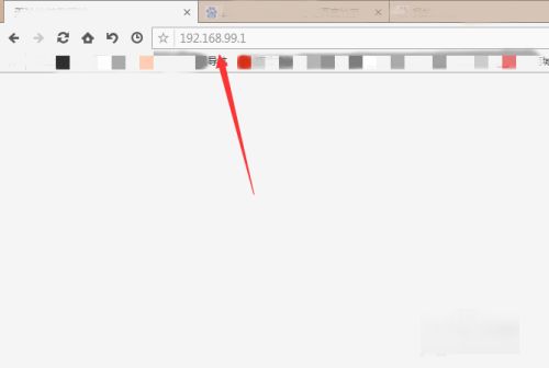

2、然后你在浏览器地址栏输入路由器后面的IP,点击回车,如图所示。

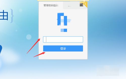

3、然后进入到路由器登录界面,输入密码点击【登录】,如图所示。

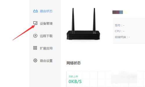

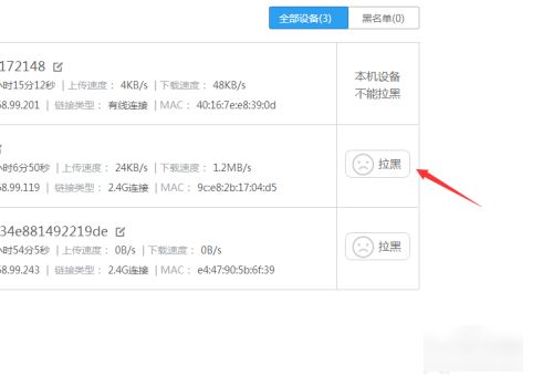

4、然后在路由器管理界面,点击【设备管理】,如图所示。
5、然后将不认识的人和不让用网的人拉入黑名单,去除蹭网的人,可以提高网速,定期去除一下,最好每次修改密码,如图所示。

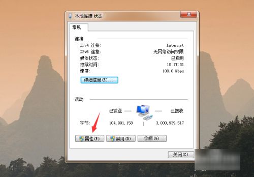

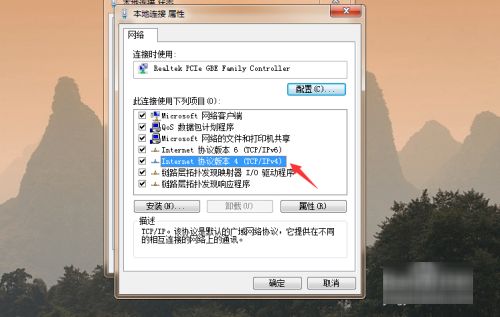

6、还有就是先进入到本地连接界面,点击【属性】,如图所示。
7、然后在里面双击【Internet协议】,点击进入,如图所示。
8、在里面修改一下DNS,可以问一下网络运行商的DNS,使用附近快的DNS,可以提高路由器网速,如图所示。 232613vwbwycnfg8f8yb17.png

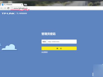

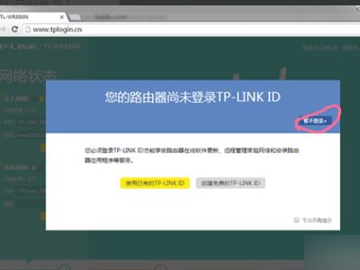

1、打开谷歌路由器,在地址栏输入“www.tplogin.cn”,在密码处填写WIFI密码(就是你连接无线网时的密码)。
2、登陆后,会显示“您的路由器尚未登陆TP-LINK ID”,此时可以点击“暂不登陆”(这个登陆可以后再说,因为这个登陆的目的是为了以后可以在线升级之类的,对于目前的操作不影响)。

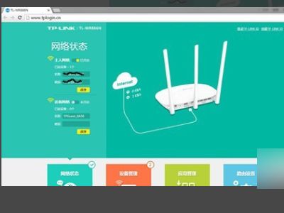

3、登陆界面后,可以看到左侧“网络状态”下,显示“主人网络”,会显示有目前有几台设备连接着您的无线路由器。

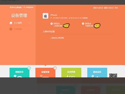

4、往下滚动,可以看到“设备管理”,右上角的数字代表连接设备数量,点击“设备管理”,就可以看到具体有哪些设备。点击你想要限制网速的设备的“管理”,就进入限速设置界面。

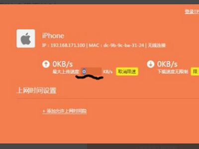

5、点击“限速”,然后在出现的空格内填上你想要限制该设备的“上行和下载数据”,单位是KB/s。填写完成就设置完毕了,然后重启路由器就生效了。这时再次看到这个界面的时候,就会显示该设备“受限”。
