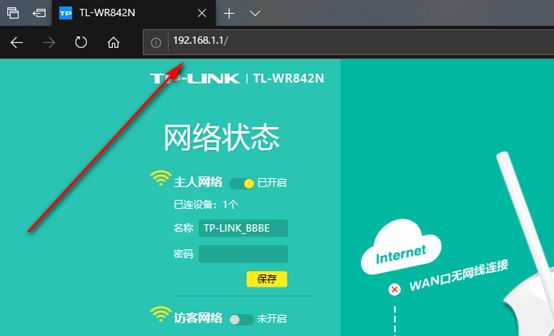

工具/材料:以TP-LInk路由器为例。以下是具体步骤:

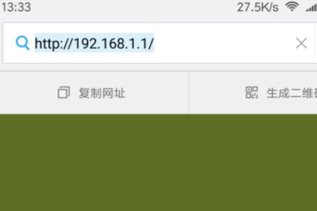

1、 首先我们登陆桥接路由器设置界面,打开浏览器,在标签栏输入“192.168.1.1”或者tplogin.cn登陆到配置页面(具体地址不同平牌略有不同)。

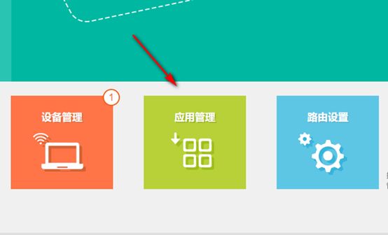

2、 选择底部应用管理。

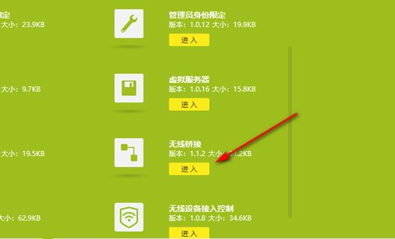

3、 选择无线桥接。
4、 点击开始设置。

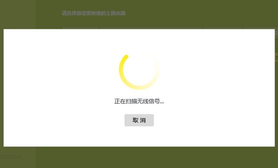

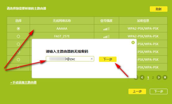

5、 等待扫描被桥接路由器的无线信号。
6、 选择被桥接路由器SSID,并输入密码,点击下一步。

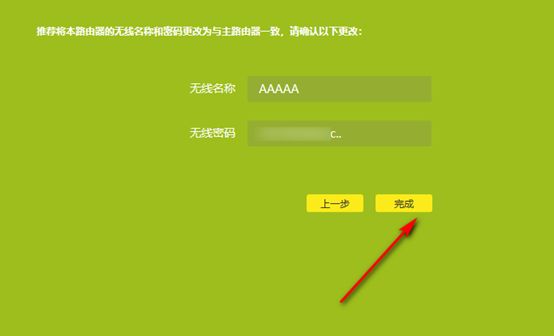

7、完成之后继续点击下一步。
8、点击完成,到此整个桥接完成,信号得以扩大。

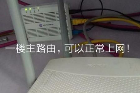

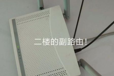

1、首先我们把两个路由器区分一下主次(现在可以正常上网在一楼连接光猫的路由为“主路由”需要放到二楼的路由为“副路由”);首先我们先要确认主路由可以正常,如果正常就不用管它了。
2、现在我们需要对副路由进行调试,把副路由插上电(只插电就可以,其他先不要管),然后拿出手机找到副路由的WiFi信号连接上(现在路由器一般都没有密码,可以直接连接);

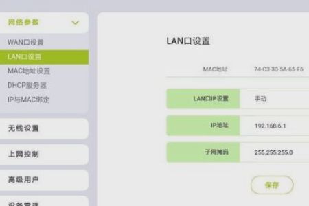

5、现在我们在路由器管理页面找到“高级设置”“网络设置”“lan口设置”选项,在lan口设置里面把ip地址改为“192.168.6.1”“192.168.7.1”二选一,如果IP为灰色不能点击,就把“lan口IP设置”自动改为手动,设置好IP后点击“保存”按钮。

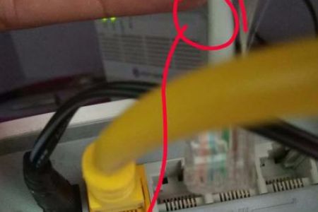

6、到现在我们的副路由已经设置完成了!然后把副路由放到二楼的理想位置,把准备好的网线从一楼主路由器拉到二楼副路由那里。

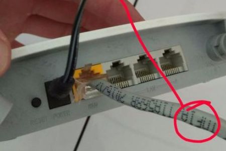

7、最后来连接上,主路由这边的网线插到lan口中的随便一个孔。副路由那边把网线连接wan口的孔中。至此用手机连接上副路由的WiFi试一下是否可以上网。
