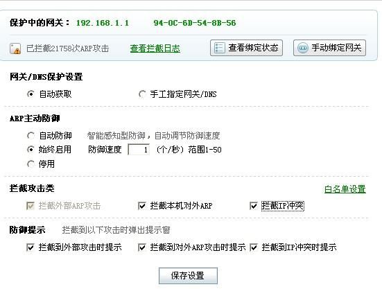

放到Windows程序里有个开机启动,拖动到里面就可以了,这个为了防止别人利用一些网管工具篡改你的ARP达到每次启动时都自动刷新你的ARP和MAC,其实不用这么麻烦,在奇虎360安全卫士实时保护里有一个绑定的功能
打开奇虎360安全卫士主面板后,你能看到有一个实时保护的选项,然后点开后,看到有个设置,看到下面功能设置里有4个选项:
系统防火墙,
ARP防火墙,
保护360卫士,
360主动防御服务
点开第二个ARP防火墙
然后点手动绑定网关
然后根据你的IP/MAC/网关去设置就好了
网关一般为你默认网关 如192.168.1.1
也可以设置其他的,不过相应的要改MAC地址。
给你看下我的设置吧。图片如下
确实ARP攻击很郁闷的,能防御网速也降下来了
因为这个攻击对路由器实在是造成了很大负载。
资源都浪费了,建议大家如果是为了恶意控制别人的网络的话,最好还是别用,另外说下彩影ARP防火墙还是蛮好用的,能抵御ARP攻击,比360和金山要好,个人感觉。

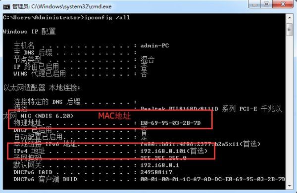

如何查看IP地址对应的MAC地址在CMD命令提示符下输入“ipconfig /all”。
