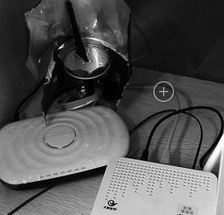

一、如何制作无线路由器的天线
制作步骤如下:
第一步、将易拉罐洗净,将拉环拔出;
第二步、对罐底进行环切,将整个底部移除;
第三步、将罐头切开一部分,在罐口留一两厘米位置;
第四步、在未剪部分的正对面,将瓶身剪成两部分;
第五步、将瓶身弄成扇形,罐身倒放,将易拉罐的罐口套到任先生隔壁店的无线路由器天线上。
原理是易拉罐的内表面反射了无线电波,加强了天线的发射和接收信号的能力。
无线路由器的天线原本发射的是360度的球面波,套上易拉罐之后,易拉罐就能将电磁波向180度集中,这样起到了一个使电磁波更集中的作用。
它相当于把分散的信号集中到一个方向。
