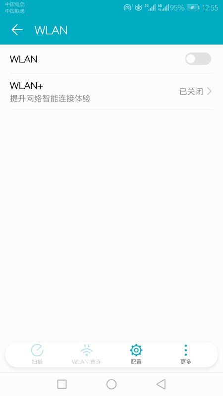

1、手机连接无线,手机查看ip:设置--wlan--菜单键--高级--ip地址。

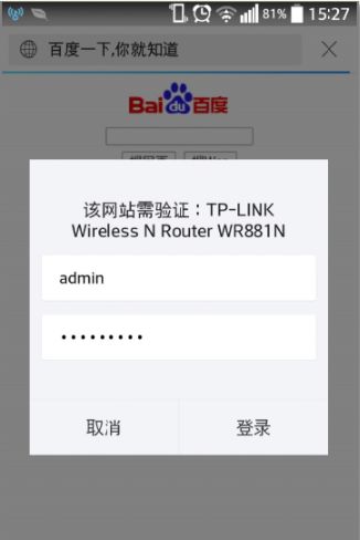

4、弹出路由器登陆界面输入路由器的默认登陆用户名:admin  密码:admin(如果不正确,就看路由器背面)。

3、然后输入admin默认账户名和密码相同(路由器背面也有原始数据的提示)点确定。

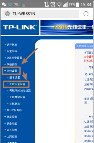

4、进入路由器设置界面之后,点击左侧的系统工具,点击修改管理员密码即可。
5、点击左侧的无线设置,选择无线安全设置,更改WIFI密码即可。

手机连接入要修改的路由器的无线网络;

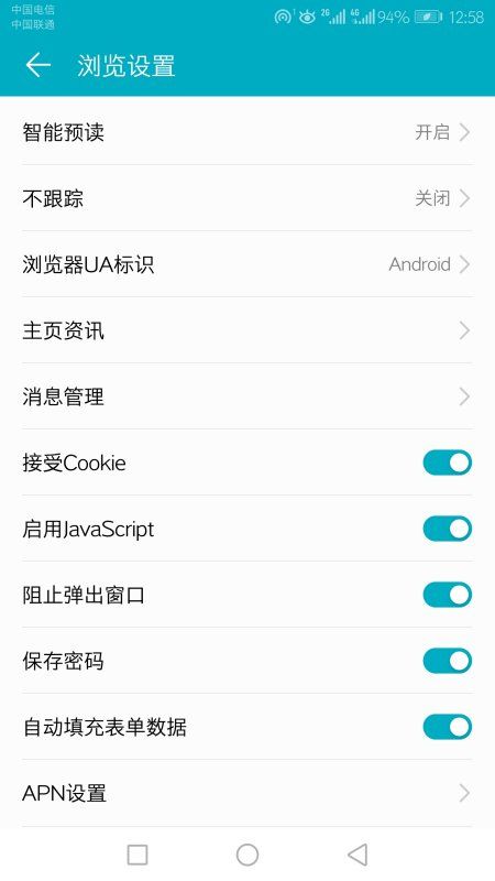

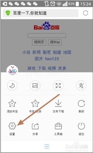

因为在手上修改的密码,所以可能会检测出是手机,所以我们需要将手机浏览器的UA标志。进入浏览器的设置界面;
找到并选择“浏览器UA标识”;

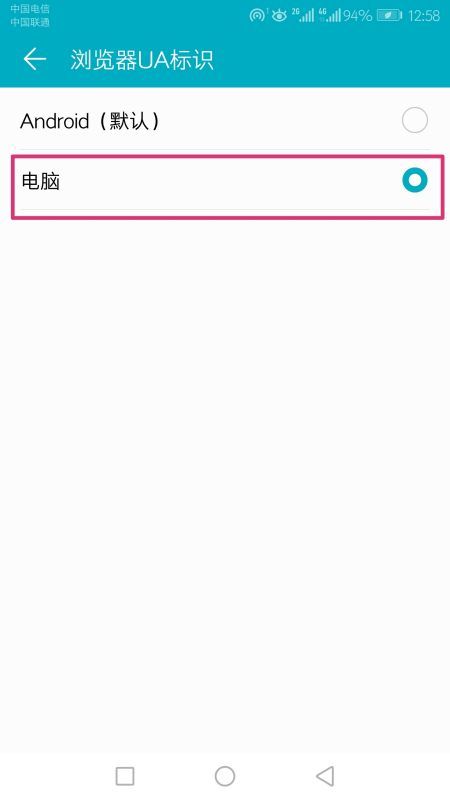

Web服务器能够识别客户使用的手机操作系统及版本等信息,从而判断用户是使用电脑浏览还是手机浏览,而将浏览器标识(UA)改为电脑,则反馈给Web服务器的信息是用户使用的电脑。将浏览器标识改为电脑;

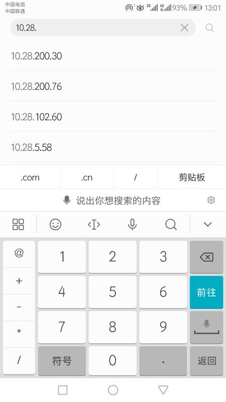

回到浏览器界面,在网址框内输入路由器的IP地址,并访问;
输入进入路由器的账号密码;
点击无线设置,无线安全设置,这需要根据不能品牌或型号的路由器界面有所不同,进入的查看到无线相关的设置。
在PSK密码这里可以看到原来的Wifi密码,也可以修改成其它密码,同时以前的老的Wifi路由器可能是命令与使用的是WEP类型的密码,在下面的密钥处修改即可,修改后,需要保存,然后重新启动路由器才会生效。
