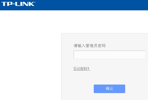

2、输入路由器密码,点击确定;(默认为空)

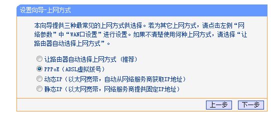

4、选择符合实际情况的连接方式,本例选择pppoe拨号方式;

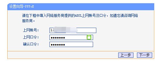

5、输入宽带运营商提供的账户密码,点击下一步;

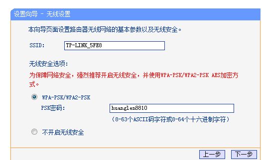

6、可修改无线ssid名称,建议选择WPA-PSK/WPA2-PSK加密,并设置密码,点击下一步;

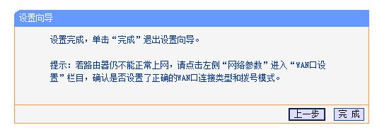

7、点击完成即可。
