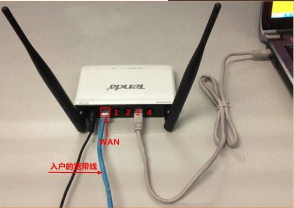

准备两根网线(第一根你已经准备好了,就是进户网线;
第二根就是买路由器送的网线 ,如果没有送,你就得自己动手制作一个两头带水晶头的网线)
1.把本地连接改成自动获取IP地址。
2.入户网线接路由器上的“WAN”端口,路由器的端口(1,2,3,4)任意一个接电脑主机后面的网线端口。
3.打开浏览器输入192.168.1.1或者192.168.0.1 路由器的密码是admin
4.进入路由器设置画面,选择动态上网方式,输入自己家的帐号和密码,确定。
5.然后再设置一下SSID、加密方式和密码。
6.保存、重启。就算是设置成功了。
