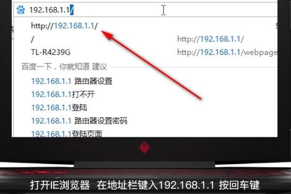

1、首先要打开ie浏览器,输入对应的登录网址:192.168.1.1.

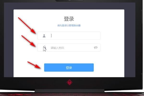

2、进入网址后,登录默认账户,账户名:admin,账户密码:admin。

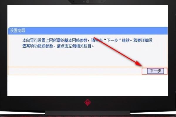

3、输入账户、密码后,进入“设置向导”,点击下一步。

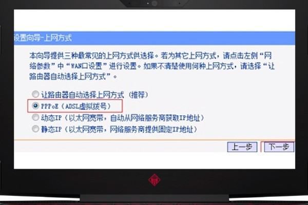

4、选择上网方式“PPPOE”,点击下一步。

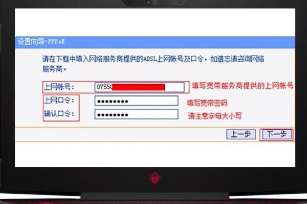

5、输入上网的登录账号、密码。

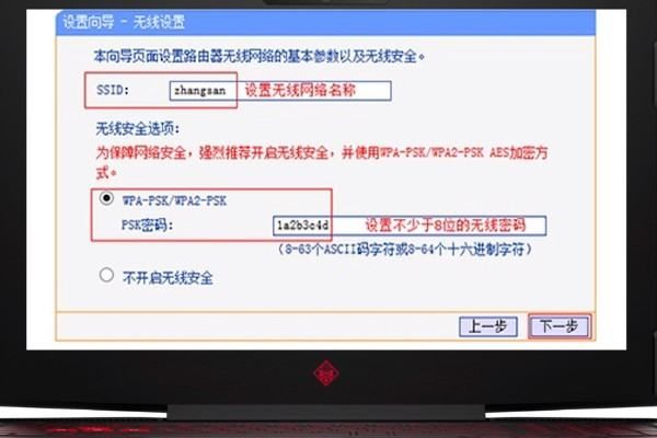

6、设置无线名称、加密方式,以及密码就可以了。
