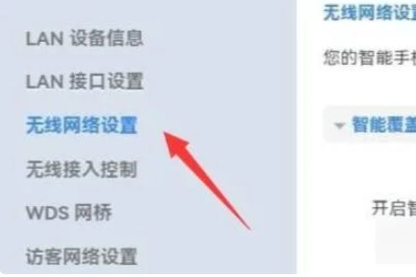

1、进入后,来到“无线网络设置”。

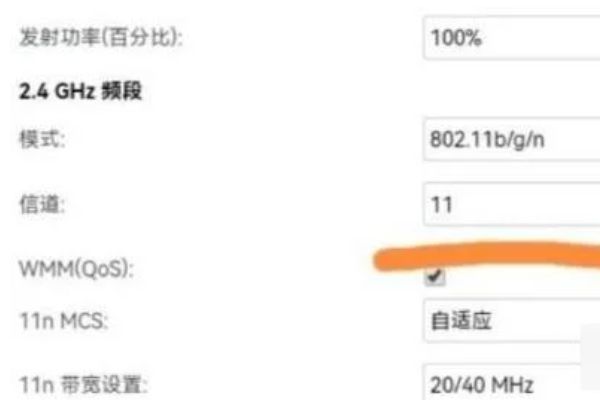

2、然后查看其中的“信道”,如果用的是随机信道就更改为“固定信道”。

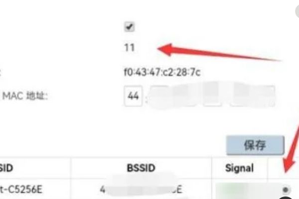

3、接着电脑连接“副路由”同样打开“管理地址”,并进入“WDS网桥”。
4、进入后,选择主路由的那个网络,并保持其中的“信道”设置和刚刚一致。

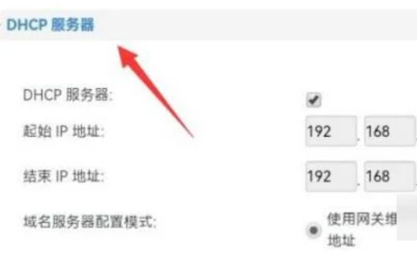

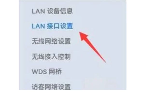

5、设置完成后再来到“接口设置”。
6、最后我们将“DHCP分配”给关闭并保存即可完成无线中继。

   另外需要额外注意的是,被中继的无线信号不能使用“自动”信道,有些路由器默认会设置成自动信道,这样会导致路由器重启后,中继器因为信道不同而导致中继失效,建议设置信道为1、6、11之类的。
