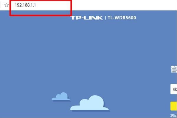

2、第二步,执行完上面的操作之后,登录到路由器的后台管理页面,见下图,转到下面的步骤。

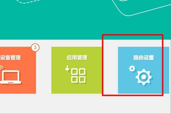

3、第三步,执行完上面的操作之后,在主页底部,单击“路由设置”选项,见下图,转到下面的步骤。

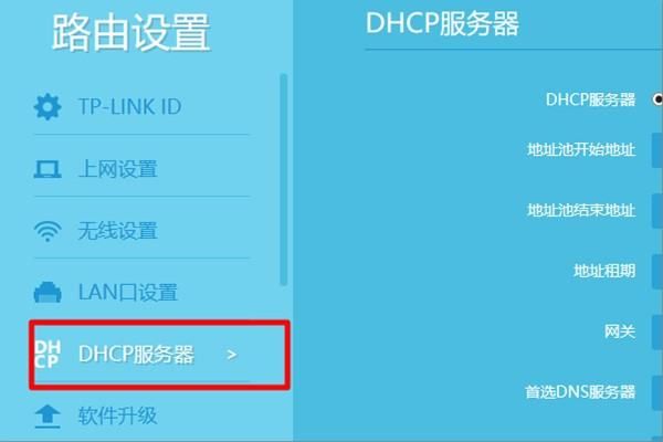

4、第四步,完成上述步骤后,在路由设置页面左侧的菜单栏中选择“
  DHCP服务器”按钮,见下图,转到下面的步骤。

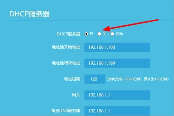

5、第五步,执行完上面的操作之后,选择关闭此功能,因为光猫具有DHCP功能,所以同一网络中的两个DHCP服务器将发生冲突,因此请关闭其中之一,见下图,转到下面的步骤。

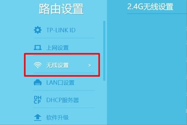

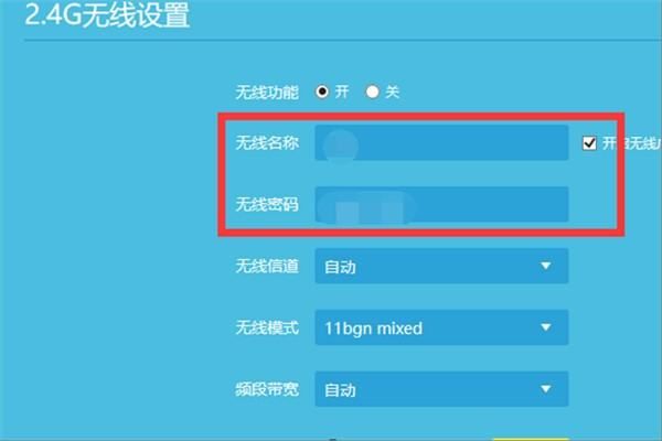

6、第六步,完成上述步骤后,点击“无线设置”按钮,见下图,转到下面的步骤。

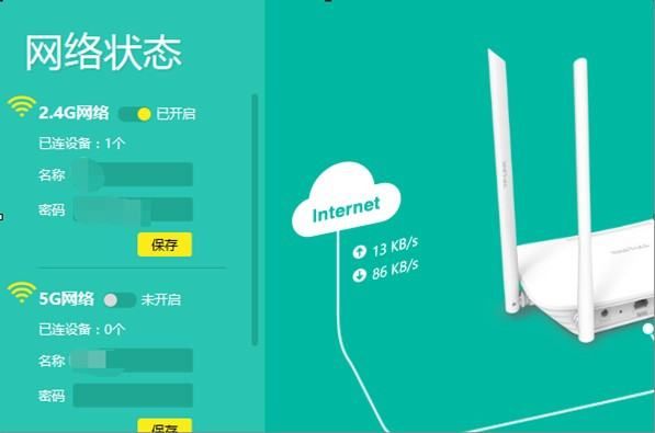

7、第七步,执行完上面的操作之后,设置好无线名称和密码,保存并设置完成,就可以正常上网,见下图,转到下面的步骤。
8、第八步,执行完上面的操作之后,可以在路由器的主页上查看网络连接的状态,见下图。这样,就解决了这个问题了。
