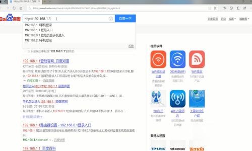

1、日常使用WiFi时网速有时会有些卡顿,下面就来看看怎么设置网速最快。在浏览器中输入自己WiFi盒子后的终端地址。

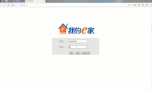

2、输入账号和密码。

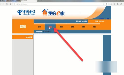

3、点击网络。

2设置路由器变慢变快的方法如下:打开浏览器,在上面输入路由器的通用IP“192.168.1.1”,按回车键

1、首先打开路由器的网址,一般在路由器的背后都有。接着输入你的登录账号和密码。
2、点开网络选项,点wlan设置,接着点无线高级设置。

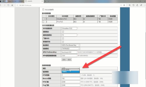

3、接着我们就可以开始设置了,首先我们需要设置信道,可以利用信道测试软件找出周围最少人用的信道,然后选择它。
4、接着设置信道宽度,如果你的WiFi使用人数少,使用范围小最好选择40mhz,这样速度最快,当使用范围大的时候就应该设置为20mhz比较稳定,40的话容易断,20/40在于使用人数不定时用这种较好。
5、接着802.11保护间隔,设置为长的时候网速较为稳定,短的话会更快一些。
6、最后点击确定,网络会断一会,一会就好了。

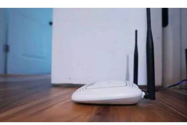

2、路由器不要放在地板上
路由器是往下发送信号的,所以当你将路由器放置在地板上,等于是在向楼下发射 WiFi 信号。这样造成网速慢,就真的只能怪自己了!
