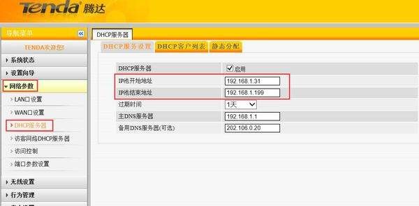

方法一:限制DHCP连接数
点击192.168.1.1或192.168.0.1登录路由器管理界面;
点击“网络参数”中“DHCP服务器”,更换IP池开始地址、结束地址,就能限制IP地址的数量;

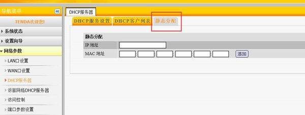

对于那些可以手动设置地址池以外的静态地址的蹭网者,可以关闭DHCP服务器并进行静态地址分配,输入IP地址和MAC地址添加就搞定;
对于那些精通电脑的蹭网高手,就需要设置IP和MAC地址绑定,让非绑定设备不能连接,或者通过设置PPPOE服务器的方式来提供网络分配。

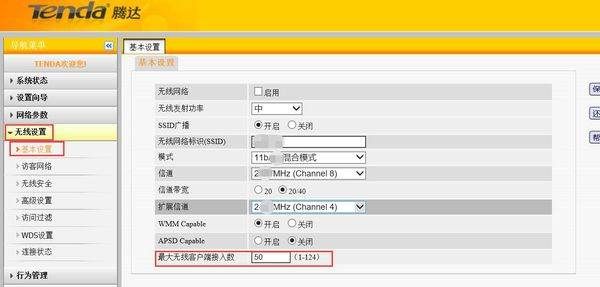

方法二:限制WIFI连接数
依然是登录路由器管理界面;
在“无线设置”中“基本设置”选项设置最大无线客户端接入数,限制WIFI连接数的数量。

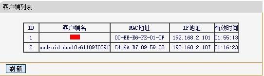

3、我们要先查看已有的IP和对应在的MAC地址栏。
点击左侧的“DHCP服务器”,选择“客户端列表”,记下右边显示的对应的IP和MAC地址,这个一定要记正确。

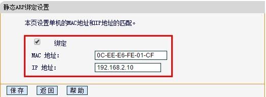

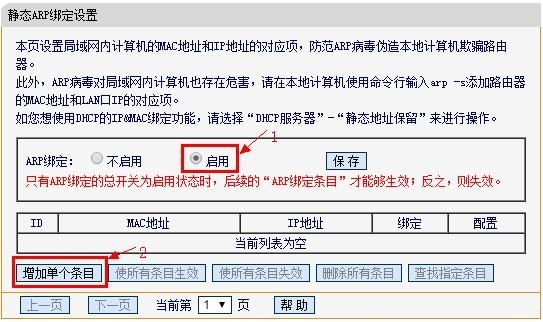

4、再点击左侧的“静态地址分配”链接,在右边点击“添加新条目”按钮。
5、在右边输入正确的对应的MAC和IP地址,再将“状态”选择为“生效”,再单击“保存”按钮保存,此步是为了以后网速和流量控制永远无误。
6、重复前面两步,至到添加完成所有的IP。

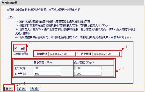

7、再单击左侧的“IP带宽控制”链接,在右边勾选上“开启IP带宽控制”复选框并在下面选择正确的网速。
8、再在下面的规则中填写要控制的IP和带宽大小,同时也设置自己的电脑“保证最小带宽”,并且全部选择“启用”,再单击“保存”按钮保存全部的设置即可。

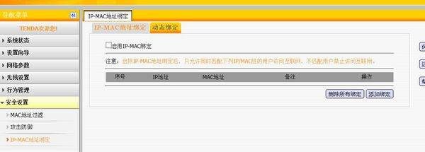

5、设置MAC地址过滤
在防止“蹭网”的整体设置中,MAC地址过滤是非常关键的一步。
我们利用网络设备MAC地址唯一性的特点,通过设置“允许MAC地址连接”的列表,仅允许列表中的客户端连接无线网络,这样即使无线密钥被破解,“蹭网”者依然无法连入你的无线网络。
MAC地址过滤一般在无线路由/AP的“高级设置”菜单中,我们只需启用其中的MAC地址过滤功能,并将允许连接的客户端设备的MAC地址输入在列表中,最后点击确定即可。
