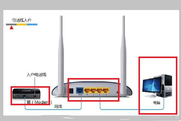

1.买个无线路由器或无线路由猫(猫和路由的体机)
2.从猫接出一条线到无线路由器的WAN口
3.用一条网线从路由器的LAN口接出一条线到电脑 (或者电脑带无线的话用获取到的IP进入到路由器 路由器地址一般路由器背面都 有说明书也有)

1、通过下图方式将无线路由器与电脑以及猫相连接。

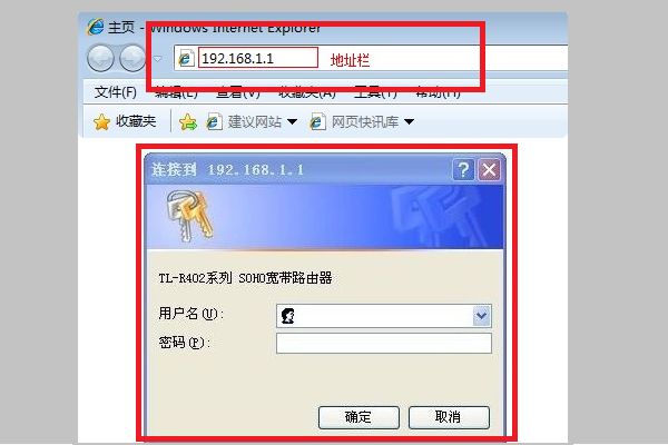

2、在路由器中输入路由器管理地址进入登录界面,设置管理员账号与密码。
路由器登录地址可参考说明书或路由器背部标签。

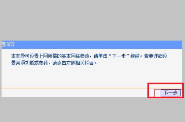

3、点击设置向导界面中的下一步,进行无线路由器的设置。

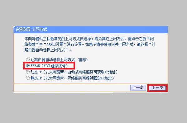

4、选择PPPoE(ADSL虚拟拨号),再次点击下一步。

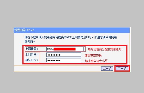

5、输入上网账号与上网密码。
点击下一步。

1、线路链接:没有使用路由器时,电脑直接连接宽带上网,现在使用路由器共用宽带上网,则需要用路由器来直接连接宽带。
根据入户宽带线路的不同,可以分为网线、电话线、光纤三种接入方式。
连接好线路之后,检查并确认对应的接口指示灯常亮或闪烁。
2、输入路由器管理地址:打开浏览器,清空地址栏并输入路由器管理IP地址(192.168.1.1)。
3、首次进入路由器管理界面,为了保障设备的安全,需要设置管理路由器的`密码,请根据界面提示进行设置(部分路由器需要输入管理用户名、密码,均输入admin即可)。
4、进入路由器的管理界面后,点击【设置向导】,点击 【下一步】。
5、上网方式选择 PPPoE(ADSL虚拟拨号),点击【下一步】。
6、输入上网宽带账号和密码,在对应设置框填入电信运营商提供的宽带账号和密码,并确定该账号密码输入正确。
