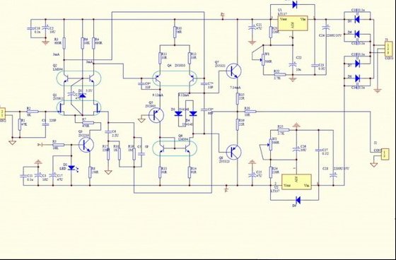

一、电路设计
严格的说,这个算不上自己完全设计,都是在别人框架的基础上加以修改。最终,我选择共源共基输入,平衡电压放大的三级结构前级。
142535tff73022wovggvv3.jpg 原理图
在元件选择上,由于对市场上元件品质的担忧以及元件配对的问题,我选用了全孪生二手晶体管作为整个板子的核心器件——全部选用了全金封全孪生CAN封装的晶体管。
输入级采用了Q1:2n5911与Q2:lm394构成的共源共基电路,电流设定为单管1.5ma,加大电流可以增大输入级的跨导,提高电路的转换速率,但考虑到这是前级电路,放大倍数并不高,没有刻意追求高转换速率。因为场效应管的原始跨导较低,电流设定为1.5ma,所以没有再设立源极反馈电阻(通常数十欧)。
Q3:2N2219构成输入级恒流源电路,恒流源偏置电路采用了简单的发光二极管偏置,噪音低于稳压管电路。考虑到本电路采用了性能优异的稳压供电,对恒流源的电源抑制能力没有作特别处理,仅在发光管并联C17:47U电容,从仿真来看,纹波抑制能力已经完全能满足要求了。
电压放大级用Q4:2N3810A孪生管构成平衡放大,也就是继续使用了差分电路。Q6:LM394构成了镜像恒流源,降低直流失调电压。该级电流设置为5ma。孪生管2N3810为低频低噪管,效果非常不错。差分对管设置了47欧的射极反馈电阻,以提高电压放大级的线形。C7*为主极点电容,考虑到输入级采用了共源共基电路,这个补偿电容用得小一些,有利于提高电路的转换速率,拓展频响。
输出级采用2n2219/2905金封对管构成射随输出。电流设置为10ma,甲类状态。
因为采用的都是低耐压的金封管,所以电路的电源电压设置较低。众所周知,低耐压的管子特性往往优于高耐压的管子(不是绝对)。所以,我采用同样是can封装的lt317/337稳压为+-18v供电。此电路可以在+-15~+-40v之间很好的工作。
作为前级,电压放大倍数约为6倍的设计情况下,没有必要采用高压供电。同一只管子,当Vcb增大时,Cob降低,但我这些管子的节电容不比高耐压管,其本声指标就很不错。随着温度的升高,晶体管尤其是场效应管性能劣化倍增。考虑到热稳定和低成本,所以低压供电是不错的选择。

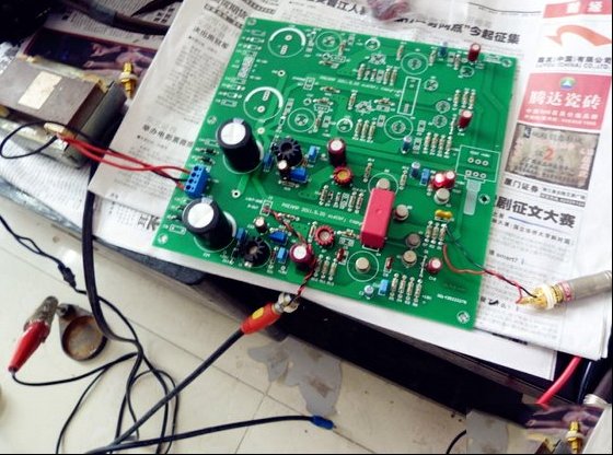

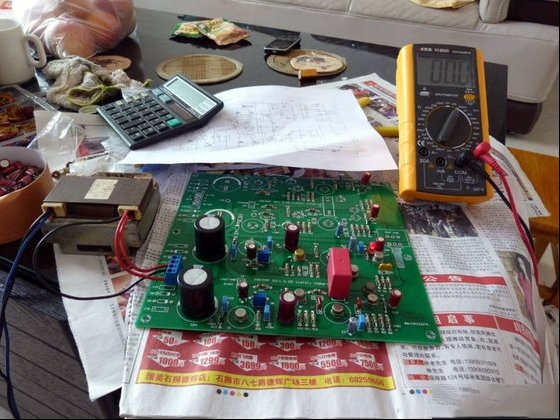

二、PCB设计
我采用了板厚1.6mm,铜箔70um(2oz)的FR4敷铜板,品质很好。研究了很久PCB的布线,因为是第一次开板(过去是热转印腐蚀),布线方面我费尽心思,结果还算满意。但由于疏忽,有个小bug,一个元件没有布线,所幸问题不大。
几个亮点:
1、地线设计是音响电路PCB设计的重中之重。我的PCB设计优先考虑地线,PCB上电源地、退偶地、信号地各自独立,采用较宽的铜箔,退偶地回归到电源地,信号地与电源地在星形接地点回合,形成本机的0电位参考点。
一点接地,不管搭配什么样的后级都不会形成地线环路。精确的地线布局,实现了信号的精准放大。
2、退偶布线。很多设计忽视了一个重要问题,那就是退偶和滤波电容该怎么处理,总原则应该是退偶、滤波必经过电容引脚(这是效果的保证)。
3、LT317/337的布线设计,我研究了大量的集成稳压电路布线要求和这两个元件的DATESHEET PDF资料,收获颇多,在取样设计和布线上受益匪浅——一是反馈点的选取对稳压性能影响极大,所以采用了
