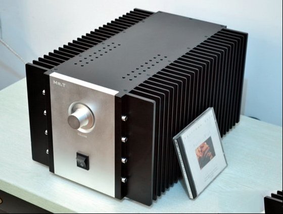

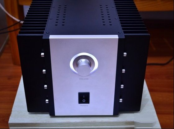

老烧们都知道,做台功放出好声不难,就是DIY的机箱让人头疼。我玩音响也快20年了,因为以前条件有限,木头机箱都做过好几台。
虽然实木箱体便于加工打孔,外观看着也古典,但木质机箱在电磁兼容、热传导、整机强度方面有非常多的弊端(玩甲类还得防止自燃)。而钣金机箱却也存在制作精度差,容易锈蚀的问题,所以本次决定下血本,造台铝制机箱!重点是散热和外观。

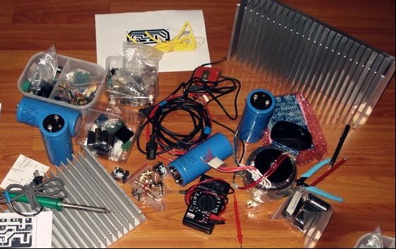

主要配置:
板子是买的(丁俊第三版),大管是配对的MJL4281A/ MJL4302A,水塘是思碧化工47000UF ,环牛是军工厂朋友给的双36V10A环牛(确实相当牛,重6Kg),散热器用的是11Kg的铝型材,力保静流上到600MA。

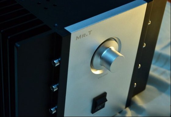

制作过程太漫长,到现在手上老茧还没退,大家看图说话,看看乌鸦是咋个变凤凰的。

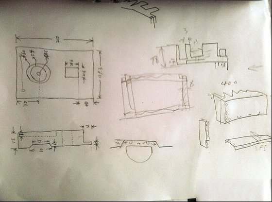

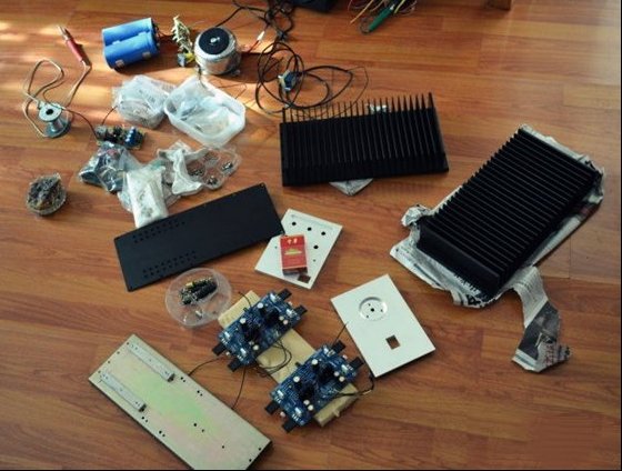

一、构思试做

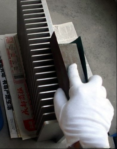

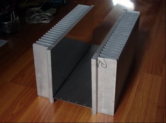

手工打磨散热片,倒角大约R5的样子,同时去毛刺,然后用细砂纸抛光,提高手感。
大概的框架结构就是这样:
142530qzh9fdn33n6n9a09.jpg 底板是2.5mm厚的冷轧钢板,已经做了镀锌处理
散热器420、210、70,基板厚度14毫米,导热效果很好。前后面板分别用14毫米2A12-T4硬铝合金铣削制成。仅仅机箱就重27.6KG。

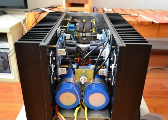

散热器处理完后,就来准备搭棚了,把电路调通后再进行下一步。

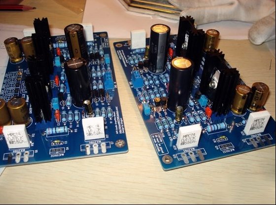

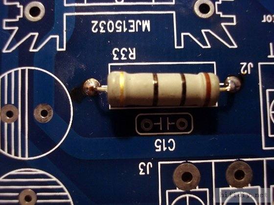

142530h344fnmww4xen6w3.jpg 焊上里程碑似的第一颗电阻
142530q0hz9hml1myljvlh.jpg 焊完的双声道板
装好底盘:

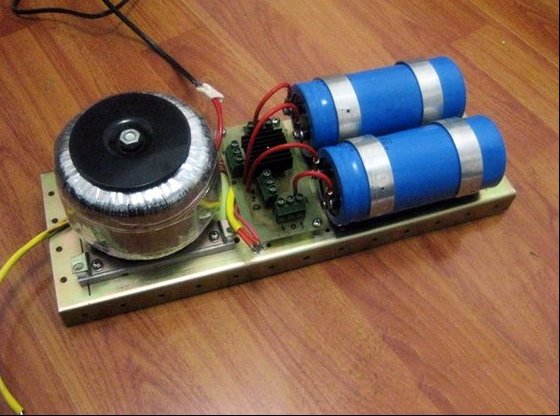

装好底盘后,再来装发动机:

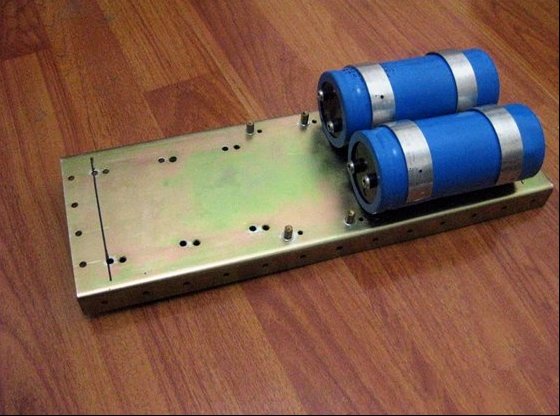

2.5mm的冷轧钢板。因为我设计的是散热器直接外露,做机箱侧板,螺钉是上在底板上的,所以底板的强度必须保证。另外,这种钢板必须做镀锌处理,不然很快就生锈了。

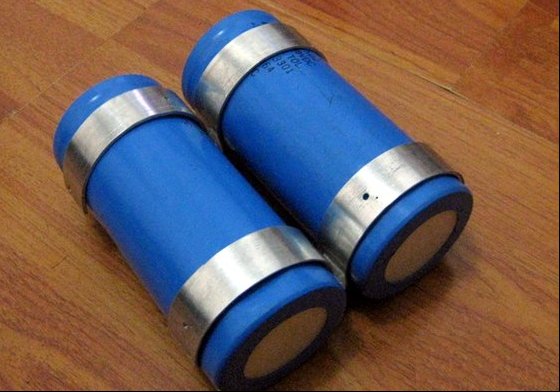

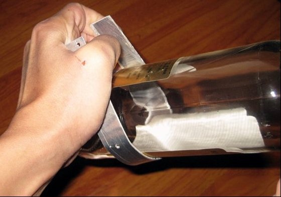

这里要跟大家说明一下,我用啤酒瓶上折电容卡子的办法:(捏一把汗啊,这也太危险了,万一瓶子质量不过关......还是另想他法吧)
142531amm2obrmvmvzzo2m.jpg 这个灵感是路过麦当劳的时候想到的
142531bighsgyyb5gb1syg.jpg 两个大斯碧电容终于服帖了

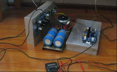

先简单拼凑起来:弄响了再说。

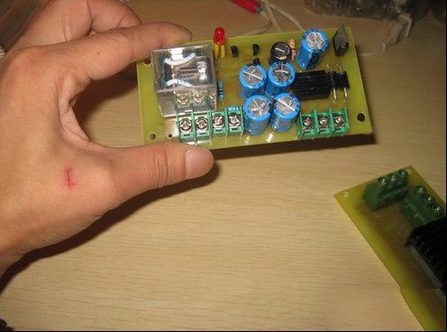

142532t3eoojo0exl8eco3.jpg 自己腐刻的保护板(我知道保护板做得很丑陋)
机器的静态电流最高用到800毫安,连续听了3张CD,发觉温度很高(但是手掌按在散热器上面坚持一两分钟没问题),但应该是到达热稳定了,机器温度没有继续升高,我也不敢继续调高了。
