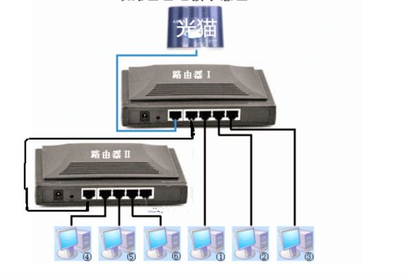

(1)两个路由器的连接线路方法:假设其中一个无线路由器为主路由器(路由器 1),光猫拉出来的网线插在这个主路由器的WAN口,再从LAN口拉出一根网线接在第二个路由器(路由器2)的WAN中上面,然后从第二个路由器的LAN口拉出线直接插在电脑的网卡上面,这样二个路由器的线路连接就成功了。

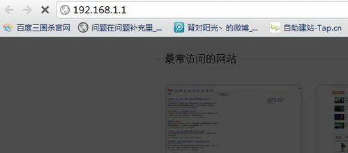

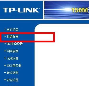

1.  在浏览器的地址栏中输入:192.168.1.1
2.   设置向导

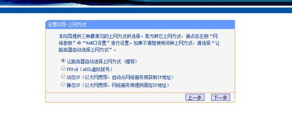

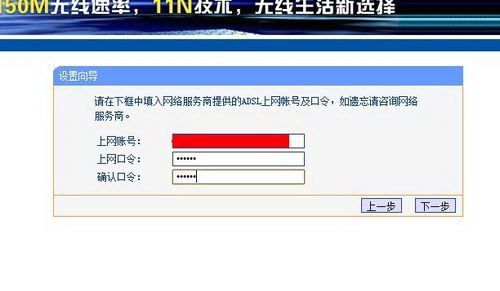

3.  输入上网账号和密码

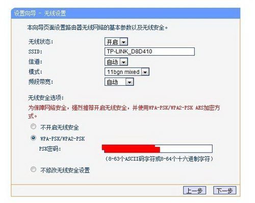

4.   无线网络设置

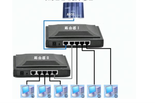

(4)还有一种连接方式:主路由器出来的网线如果接在从路由器的LAN端口上(随便哪一个都行),注意不能是WAN端口。
这样把第二个路由器就当交换成使用了,哪么就要进入路由器中,设置时就要将DCHP功能关闭。
无线设置通用。
就可以实现二个路由器同时上网。
