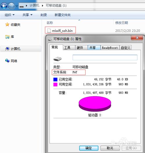

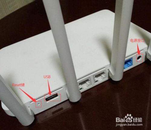

一、将下载的工具包bin文件复制到U盘(FAT/FAT32格式)的根目录下,保证文件名为miwifi_ssh.bin;
二、断开小米路由器的电源,将U盘插入USB接口;
三、用牙签按住reset按钮之后重新接入电源,指示灯变为黄色闪烁状态即可松开reset键;
四、等待3-5秒后安装完成之后,小米路由器会自动重启,之后您就可以在电脑上使用ssh进行远程进去操作了。

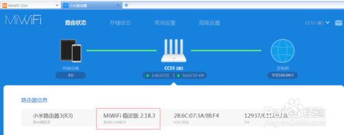

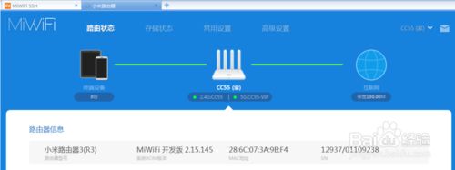

登录小米路由网页管理页面,检查ROM版本是否为开发版(若为开发版直接跳至第五步)

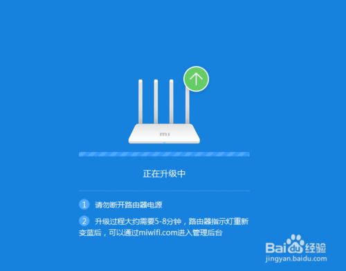

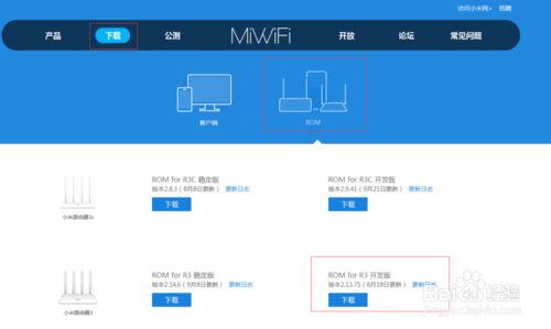

进入小米下载,在ROM下载中找到ROM for R3 开发版 并下载

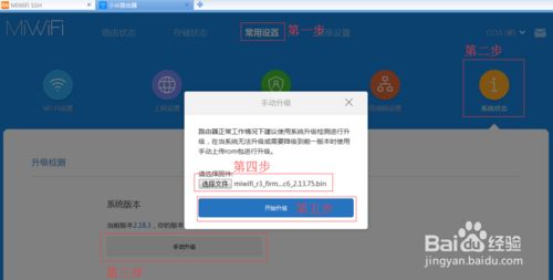

在网页管理页面中手动升级ROM
等待升级完成
升级完后,再查看路由ROM版为开发版
ps:我在小米下载页面下的是2.13.75开发版,之后又在路由中自动升级到了2.15.145

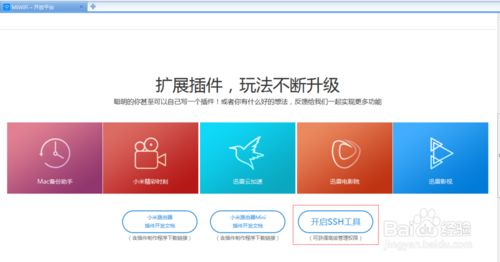

进入MiWiFi开放平台,进入开启SSH工具

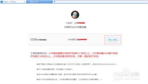

输入您的小米账号和密码,登陆。
这里会显示绑定的路由。
点击下载需要开启SSH的路由的“下载工具包”下载
请将下载的工具包bin文件复制到U盘(FAT/FAT32格式)的根目录下,保证文件名为miwifi_ssh.bin
等待3-5秒后安装完成之后,小米路由器会自动重启,重启后SSH已经开启了。

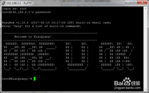

使用Putty工具,输入路由的ip连接路由
用户名:root
密码:前面下载工具的时候页面上有
修改Root密码。
小米路由的系统为OpenWRT的一种,属于linux,用putty登录后直接用passwd root修改就可以了

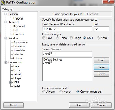

2.下面介绍使用putty(开源Telnet/SSH客户端)的步骤:
①下载putty并运行之后,在方框内输入路由器管理地址(默认192.168.31.1),然后点击下面的open按钮,如下图左。
②点击Open后会弹出一个Dos界面,并且有提示信息“login as:”,输入用户名root并回车。
在password提示信息出来后输入登录的密码,输入完成后按键盘【回车键】。
如果密码输入正确,就可以连接到服务器了,接着即可输入指令对路由器进行高级操作,如上图右。

①开启SSH需先把路由器绑定小米账户,登录https://d.miwifi.com/rom/ssh即可看到账户绑定的路由器和对应的ROOT密码。
